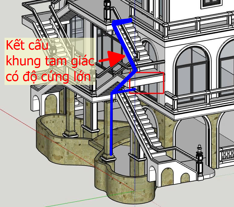

a hùng có phương án kết cấu nào cho cái thang ngoài trời này của e không ạ, do yêu cầu kiến trúc bản chiểu nghỉ là conson 2m1

Chào em, công xôn 2.1m cũng chưa hẳn quá lớn nên em vẫn có thể dùng công xôn để đỡ em nhé.
Trong trường hợp vẫn không muốn dùng công xôn dài, em có thể tận dùng hệ cốn thang làm kết cấu khung tam giác như hình đính kèm, độ cứng của nó sẽ lớn hơn và giải quyết được phần kết cấu thang của em
