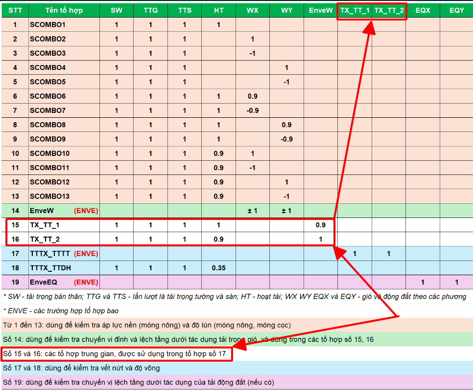

Nếu như khi tính TTGH1, chúng ta sử dụng tất cả các trường hợp tổ hợp với giá trị tính toán của tải trọng để tính toán kiểm tra, thì TTGH2 bao gồm nhiều bài toán, mỗi bài toán lại sử dụng một nhóm tải trọng khác nhau và do đó khiến không ít bạn gặp khó khăn trong việc xây dựng bộ tổ hợp, đặc biệt là các Newbie của ngành kết cấu. Bài viết này đề cập đến các trường hợp tổ hợp để tính toán cho TTGH2.

Đối với combo TTTX+TTTT có bao của WX và WY thì trong Etabs phải khai báo thêm 1 combo Enve của gió hay sử dụng như nào anh nhỉ
Hi em, trong tài liệu cũng như trong bảng trên anh có đề cập đấy em

anh hùng cho em hỏi chút, là theo như cái bảng tổng hợp TTGH2 thì phần tải gió có tham gia, vậy tổ hợp để tính phần ngắn hạn mình cộng thêm gió vào ạ? và phải dùng 2 combo ngắn hạn rồi dùng (ENVE) của 2 thằng ngắn hạn ạ.
Đúng rồi em ạ, mình sẽ phải Enve của 2 combo ngắn hạn; KCS sẽ sớm điều chỉnh RCBc chỗ này cho phù hợp với bảng tổ hợp mới và update phần hướng dẫn

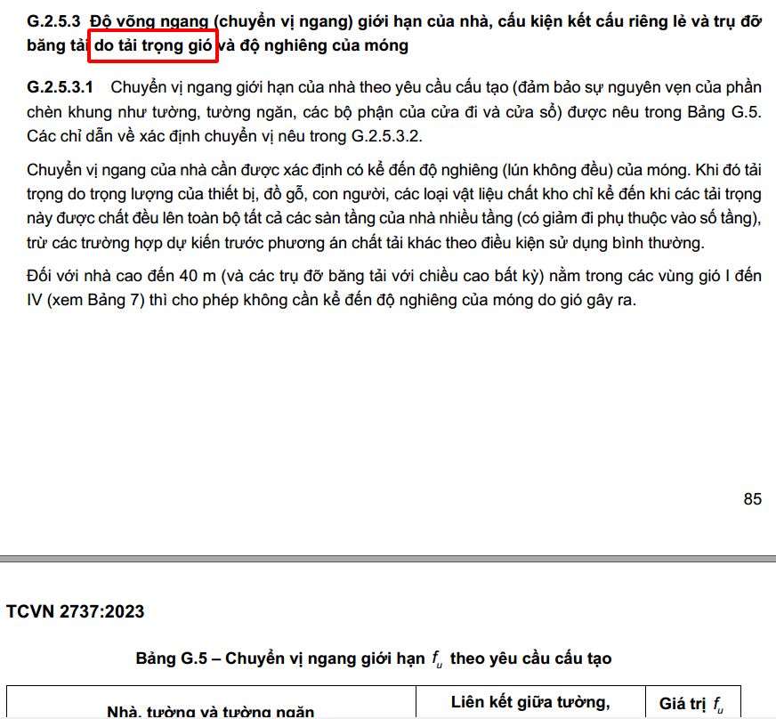

Chào em, nội dung này được quy định trong tiêu chuẩn em ạ. Chuyển vị do Tải trọng gió chứ không phải là Tổ hợp có tải trọng Gió
Chúng ta sẽ tạo tổ hợp bao (Envelope) của các trường hợp gió theo phương X và Y rồi kiểm tra chuyển vị em ạ

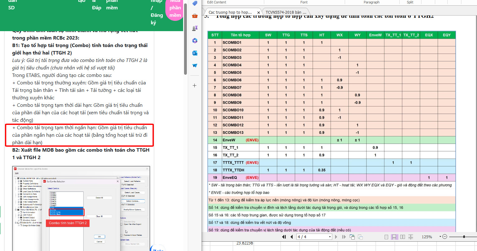

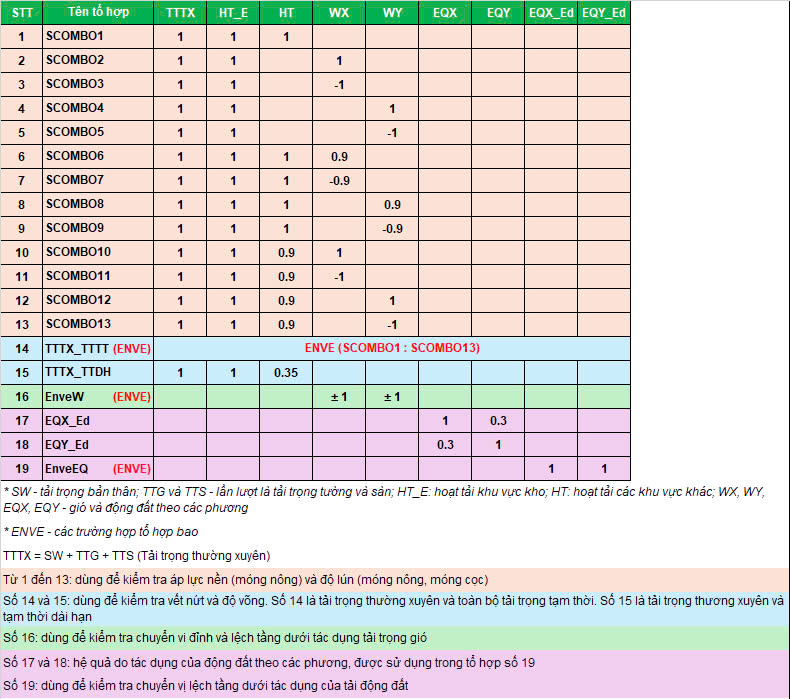

Em chào anh! không biết thì khoảng bao lâu nữa thì RCbc2023 cập nhật lại theo bảng tổ hợp tải trọng này ạ vì tổ hợp 1 đường mà tính toán lại khác thì không được ổn lắm. và 1 ý nữa là về tính chuyển vị lệch tầng dưới tác dụng của động đất số 19, em thấy anh đang để ENVE của EQX, EQY như vậy chuyển vị động đất anh đang sử dụng là comb tải trọng động đất hay chỉ mình tải trọng động đất. Nếu mình tải trọng động đất thì anh đang xét riêng lẻ tải trọng động đất cho từng phương chứ k phải sử dụng EQX+0.3EQY, 0.3EQX+EQY như trong comb tác dụng của tải trọng động đất.
