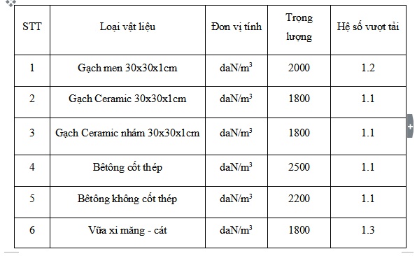

anh chị nào có bảng tra hệ số vượt tải ( từng vật liệu dạng như hình) không? Em kiếm trong mấy tiêu chuẩn thì không có để chi tiết hệ số vượt tải từng loại vật liệu

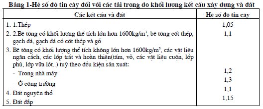

Trong bảng 1 của TCVN 2737:1995 đấy em, bảng trên của em chỉ là diễn giải ra thành các loại cụ thể thôi
