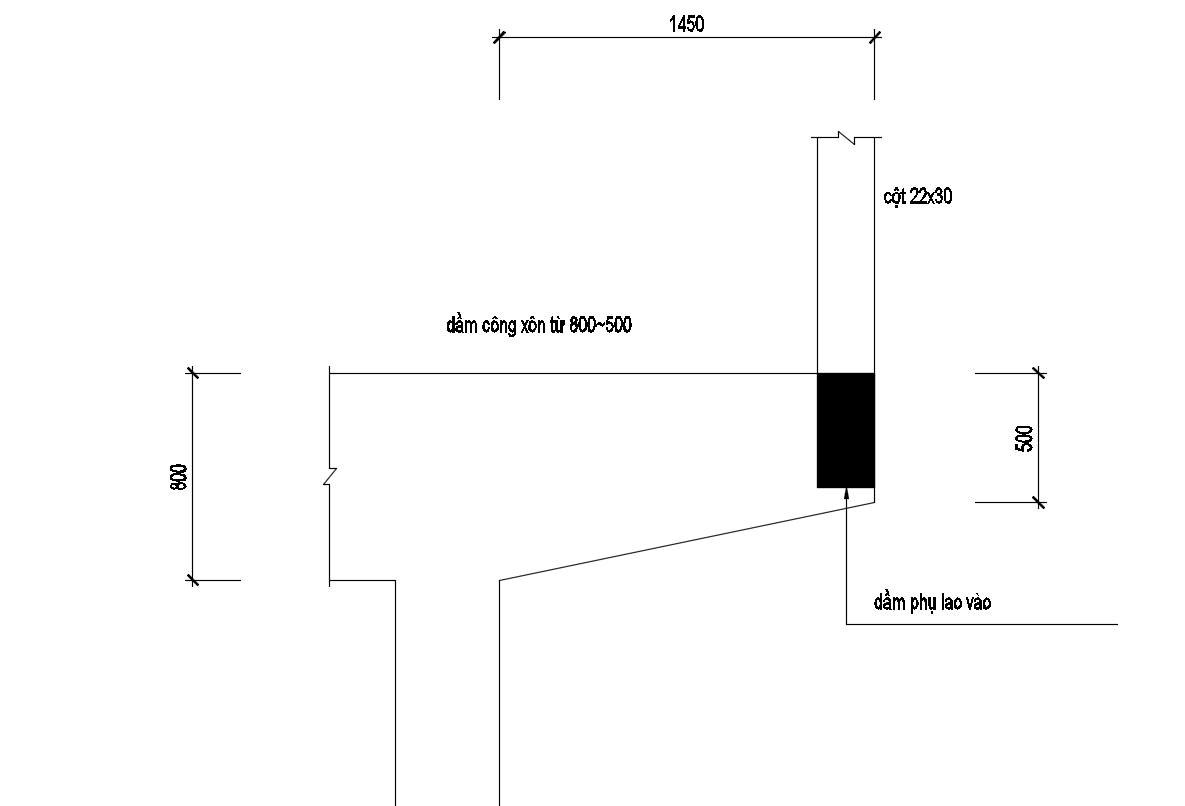

Hi anh Hùng và kcs Team. Em đang thiết kế 1 dầm công xôn đỡ cột với chân cột khoảng 50T. Em dự kiến kích thước dầm đoạn ngoài cùng kia khoảng 40x50, em có thắc mắc muốn hỏi phần giao nhau giữa cột và dầm phụ (màu hacth tô đen) kia có phải bố trí cốt đai không ạ, nếu không bố trí vị trí giao mà phần ở ngoài có bố trí thì việc đưa thép đai vào bảng tính chịu cắt bình thường có hợp lý không ạ. Em muốn bố trí thêm cốt xiên cho an toàn, anh có thể tư vấn cho em về cách đặt và cấu tạo cốt xiên được không ạ
