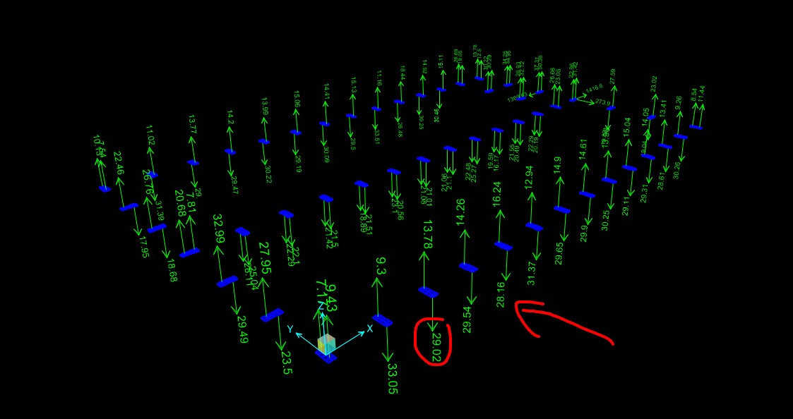

Em chào anh Hùng
Hiện tại em đang thiết kế nhà xưởng tại khu vực địa chất rất xấu (50m đầu là lớp bùn sét - dẻo chảy) khi tính toán với tiêu chuẩn mới 2737-2023 thì xảy ra hiện tượng cọc chịu nhổ với combo gió đến 30 tấn (em đang lựa chọn cọc ly tâm ứng lực trước với đường kính d500 dài 53m so với cốt tự nhiên) - so với tiêu chuẩn cũ 2737-1995 to gấp 1,5 lần
Em đang lo ngại về vấn đề khi chịu nhổ thì phần ứng suất cáp trong cọc không đủ khả năng chịu kéo (em trao đổi qua với bên bán cọc của nhà thầu thì cho thông tin phần cáp trong cọc chịu 4MPA ứng suất dự ứng lực: Cái này em đang lăn tăn không rõ đúng không, thì a có biết thông với 1 cọc dự ứng lực chịu bao nhiêu ứng suất trước để em cộng thêm phần lực kéo của cọc để xem cáp có đủ khả năng chịu kéo không ạ)
Ngoài ra khi thiết kế cọc chịu nhổ này có cần lưu ý hay cần kiểm tra thêm những gì để công trình đảm bảo và chi phí là tiết kiệm nhất ạ!!!
Em cảm ơn ...
