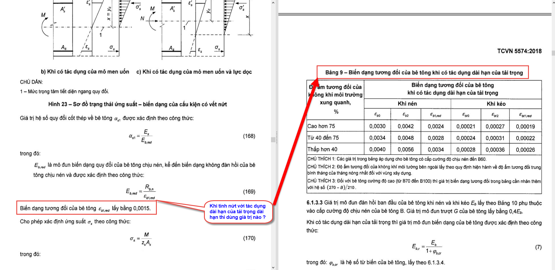

Chào mọi người, cho minh hỏi, Khi xác định biến dạng tương đối bê tông đối với trường hợp tác dụng dài hạn của tải dài hạn mình có lấy theo bảng 9 hay 0.0015 trong mục 8.2.2.3.2

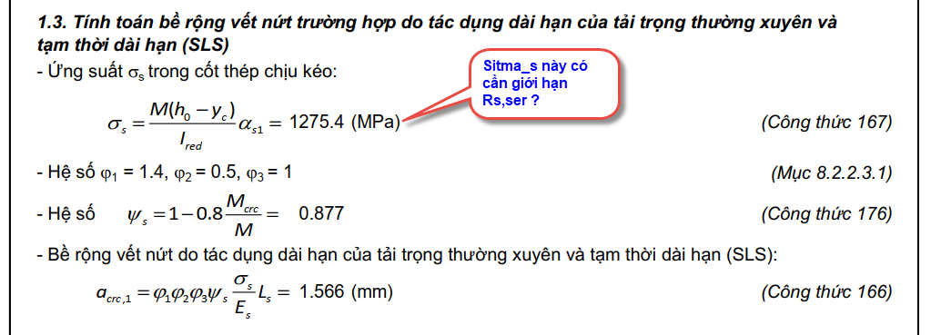

Và ứng suất trong cốt thép có cần phải giới hạn Rs,ser ko ? Hiện report KCS đang ko thấy giới hạn .
