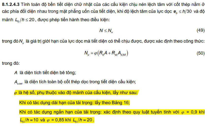

cột chịu nén đúng tâm
0 phản hồi 1.712 lượt xem
#18206
em chào các anh, theo như trong mục 8.1.2.4.3 TCVN 5574:2018 thì hệ số phụ thuộc độ mảnh của cấu kiện phi lại chia ra 2 trường hợp khi có tác dụng dài hạn hoặc ngắn hạn của tải trọng, vậy trong thực tế thì chúng ta sẽ dùng trường hợp nào để tra phi vậy ạ.
