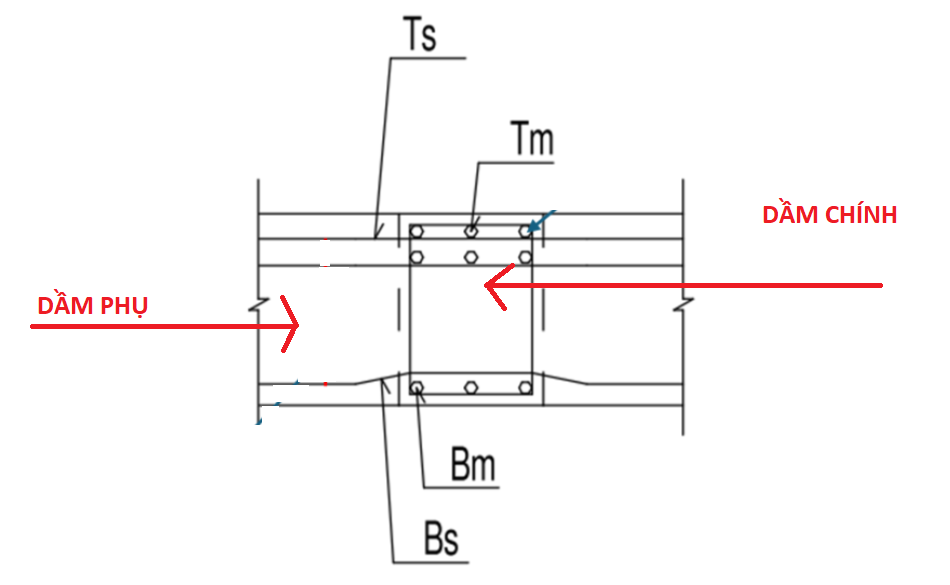

Cho em hỏi là thép dầm phụ giao dầm chính (không có cột) thì thép dầm phụ đi phía dưới thép dầm chính(2 dầm tiết diện bằng nhau 0.3x0.6 hoặc DP nhỏ hơn DC) được không? Và cho em xin lời giải thích và cách bố trí thép dầm giao anh chị ạ

Chưa hiểu ý bạn đang nói tới thép lớp trên hay dưới. Nhưng thông thường thép giao giữa dầm chính và dầm phụ sẽ ưu tiên cấu tạo như vậy do liên quan đến chiều cao tính toán ưu tiên cho dầm chính hơn.
