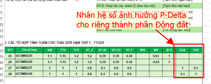

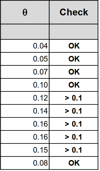

Chào mọi người, em có câu hỏi như sau. Khi em kiểm tra P-Delta thì có 1 số tầng độ nhạy nằm trong khoảng 0,1<θ<0,2
Theo tiêu chuẩn thì : các hiệu ứng bậc 2 có thể được xét đến một cách gần đúng bằng cách nhân các hệ quả tác động với hệ số bằng 1/(1-θ). ( gọi là hệ số a)
Vậy cho em hỏi hệ số cách gán hệ số a này :
1. Gán chung to tất cả các tầng, hay chia ra từng tầng. Nếu gán chung hay gán riêng thì lấy hệ số a này ntn
2. Hệ số này thì là mình nhân vào tổ hợp có xét đến động đất hay là tất cả tổ hợp. Ví dụ với tổ hợp động đất của em là Comb14 và Comb15 thì em nhân cả Comb14,15 với a. Hay là phải nhân với cả 15 tổ hợp
Em cảm ơn mọi người đã đọc.

Chào em:
  • Nội dung số 1: không thấy được quy định rõ ràng; nên theo anh thì việc kể đến hiệu ứng P-Delta sẽ xét riêng cho từng tầng
  • Nội dung số 2: trong tiêu chuẩn có đề cập là "Hệ quả tác động động đất"; tức là "nội lực, chuyển vị" của riêng tải trọng động đất gây ra, trong tiêu chuẩn ký hiệu là Eed; chứ không phải là nhân toàn bộ các thành phần của tổ hợp em nhé. Và do đó, chỉ xét cho các tổ hợp có tải trọng động đất. Nhắc lại là nội lực do Tĩnh tải và hoạt tải giữ nguyên, chỉ nhân nội lực do động đất thôi.

Như a Hùng có nói ở trên, thì là phải xét từng tầng để áp dụng.
Nhưng vì chưa tìm được cách nên mình lấy tầng to nhất, rồi tính ra hệ số sau đó nhân vào tải động đất trong tổ hợp có động đất, các thành phần tĩnh tải và hoạt tải trong tổ hợp thì giữ nguyên.
