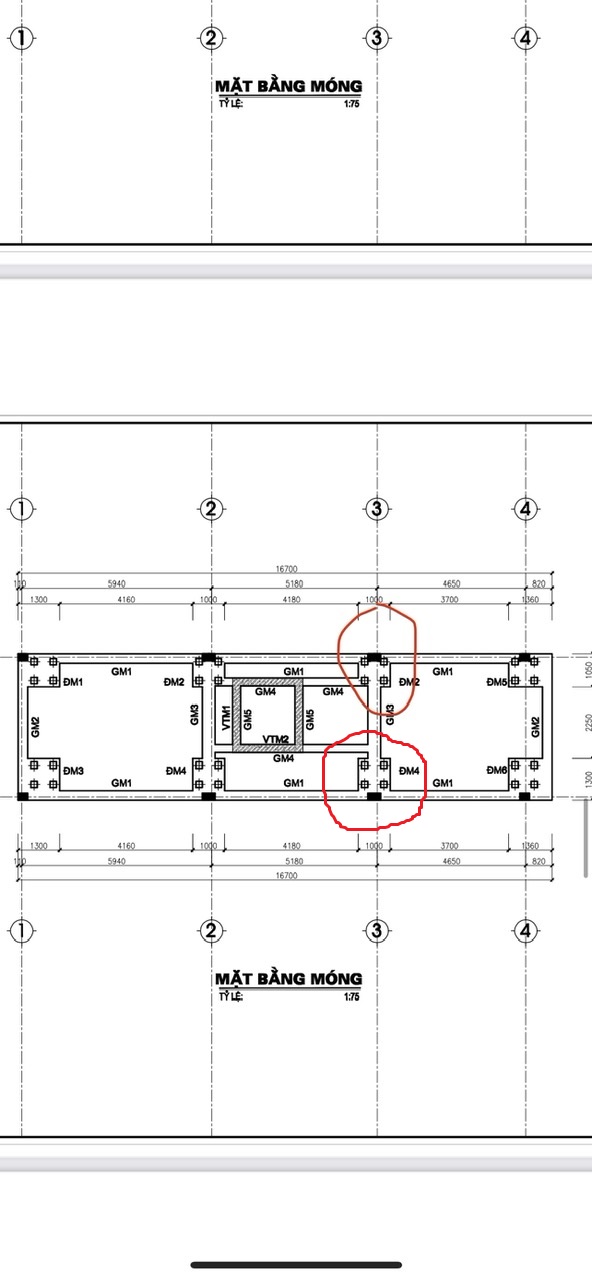

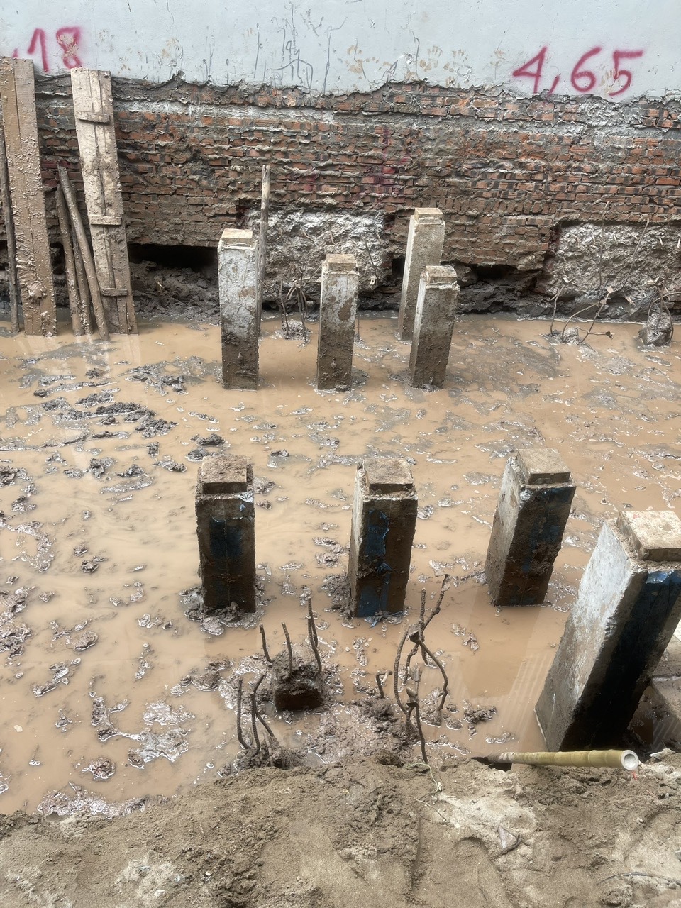

E chào anh chị trên diễn đàn mọi người phân tích giúp e kết cấu ạ, nhà e móng cũ có cọc nên khi làm móng vướng cọc nên k ép theo định vị cọc được mà 1 tim ép bị lệch ra k đúng định vị móng cũ nhà 2tang dùng cọc 20x20 ép sâu khoảng 15m, móng mới e dùng cọc 25x25 tải đầu cọc theo thiết kế là 25T/cọc, pmin 38 pmax 50T lực ép mỗi cọc đc 40-45T/cọc và sâu 18m, khi ép e vẫn đảm bảo khoảng cách tim của các cọc là 75cm, 2 đài này ở giữa nhà ạ, nhà e xây 4tang 1tum ạ nhà em dài 17m ngang nhà 4,6m các anh chị phân tích giúp e kết cấu nhà 1 cọc k đúng vị trí kia có ảnh hưởng đến kết cấu k ạ

Chào anh! Tình huống của anh rất hay xảy ra với các công trình trong nội thành xây chen anh ạ! Với tính huốn này của anh Siêm có mấy ý sau:
1. Vấn đề 1 cọc không thể ép do cọc hiện hữu Cọc này có sức chịu tải theo đất nền < cọc anh thiết kế (Cọc có tiết diện nhỏ, chiều sâu hạ cọc "cạn:" hơn cọc thiết kế). Vấn đề cần xác định là ta có đánh giá được sức tịu tải của cọc này ko? Có thể bằng cách giả thuyết SCT của cọ cũ này thông qua tải công trình truyền xuống, kết hợp với kiểm tra lại công trình cũ có bị mất ổn định không, Hoặc dựa vào HS hoàn công hoặc thiết kế cũ. Trường hợp có thể anh có thể thí nghiệm hiện trường bằng PDA chẳng hạng)... Khi có giả thuyết mà mình xem là đáng tin cậy anh có thể kiểm tra lại cọc cũ có làm liệc đồng thời với cọc mới đc không? thông qua gán các spring cũ mới theo các mối quan hệ tải trọng và chuyển vị (giả thuyết cọc có độ lún <10% cạnh cọc) rồi phân tich điều chỉnh spring.
2. Xử lý tình huống: Khi xem xét cọc cũ ới nên tương quan sức chịu tải của chúng trong việc làm việc đồng thời (Đánh giá chêch lệch SCT bằng %; Mình đề suất không nên quá chênh lệch 30%. Và trong mọi trường hợp P đầu cọc không được vượt Pcho phếp)
 a. Trường hợp cọc cũ bị bé hơn SCT cho phép của P đầu cọc thì cần ép BS bên cạnh cọc này (nghĩa là xem như cọc này không đảm bảo sự làm việc - bỏ qua khả năng chịu tải của nó mặc dù thực tế có).
b. Đánh giá định tính về bố trí cọc ép 4 cọc thực tế đả ép so với thiết kế: Anh đang ép 4 tim cọc thành hàng 3 bên trong và hàng 1 bên ngoài làm tăng độ lệch tâm nhóm cọc. Nên việc độ cứng của giằng móng chắc chắn thay đổi theo chiều hướng to lên. HIện thời anh đả đào móng nên việc ép bù rất khó thực hiện. nếu ko ép được thì anh buộc phải tăng độ cứng cho giằng móng để đảm bảo phân phối tải trọng lên đài cọc đều hơn.
c. Về tính toán kiểm tra trạng thái giới hạn I: Anh cần dự báo 2 tình huống cọc cũ có khả năng chịu tải và không để tính toán bố trí lại thép cho các cấu kiện (Đây là việc làm tương tự như tổ hợp nội lực, ở đây là các Phase có hoặc không. Vì mình cho rằng cần phải dự báo trong mọi tình huống tùy theo độ tin cậy của giả thuyết của anh.)
Thân!
P/S: Trên đây là những PP luận thiên về ứng biến tình huống. Nếu anh có các Phép thử kiểm tra có độ tin cây lớn hơn thì sẽ "tự tin" hơn. Như các đề suất PDA,....

Dạ vâng trước tiên e cảm ơn anh đã hỗ trợ và tư vấn giúp e ạ, phần cọc cũ e chưa có phương án thử nhưng do phá dỡ móng nên những đầu cọc cũ k còn nguyên vẹn mà chỉ còn sắt râu kết nối vào đài k còn phần 10cm nhô nên ngàm vào đài móng nên e tính phương án tăng thép đài, thép dầm móng cho 4 cọc mới chịu lực chính cọc cũ vẫn kết nối vào đài nhưng loại bỏ khả năng chịu tải của nó ạ,
trong thiết kế thép đài là f12 trên dưới a150, dầm ngang 400x500 8 cây f18 4 trên 4 dưới kẹp sườn cấu tạo f12 dầm dọc 300x500 6 cây f18 3 trên 3 dưới
Sau khi tăng lên là thép đài f14 trên dưới a150
Dầm ngang tăng lên 400x800 thép f20 4 trên 4 dưới, tăng cường lớp trên 2fi 20 (tổng 10 cây f20) kẹp sườn cấu tạo f12
dầm dọc tăng lên 400x800 thép f20 4 trên 4 dưới (tổng 8 cây f20)
Đài móng mở rộng theo kích thước thực tế của cọc, anh đánh giá giúp e như vậy có đảm bảo kết cấu và chiu tải của 4 cọc đó có ổn định k ạ, e cảm ơn anh ạ

Này! Này anh. S chỉ giúp anh định tính (vì ko có đủ cơ sở định lượng) Mình là kỹ thuật phải nói với nhau bằng con số (định lượng) Nên anh ứa làm những bước như mình đã đề xuất để có kq. Và kết quả đó là cơ sở để anh lựa chọn. Chứ anh kê S đánh giá theo kiểu Thầy bói mù xem voi thì chỉ hại cho anh thay vì giúp. hihi.
Tóm lại anh phải tính toán bài bản nếu muốn nhanh thì anh nhờ bên chủ đầu tư yêu cầu bên thiết kế phối hợp. nếu xin được file tính toán thì nhanh. còn không thì anh phải là người đi làm các bước mô hình export và....
