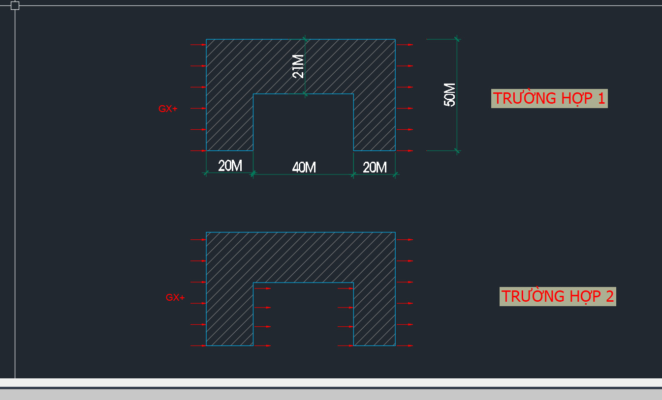

em có 2 câu hỏi mong Anh Hùng giải đáp :
1- Anh Hùng cho em hỏi về vị trí gán gió vào dầm biên với công trình có hình dạng mặt bằng như hình minh hoạ sau ạ, và theo trường hợp nào là đúng ạ

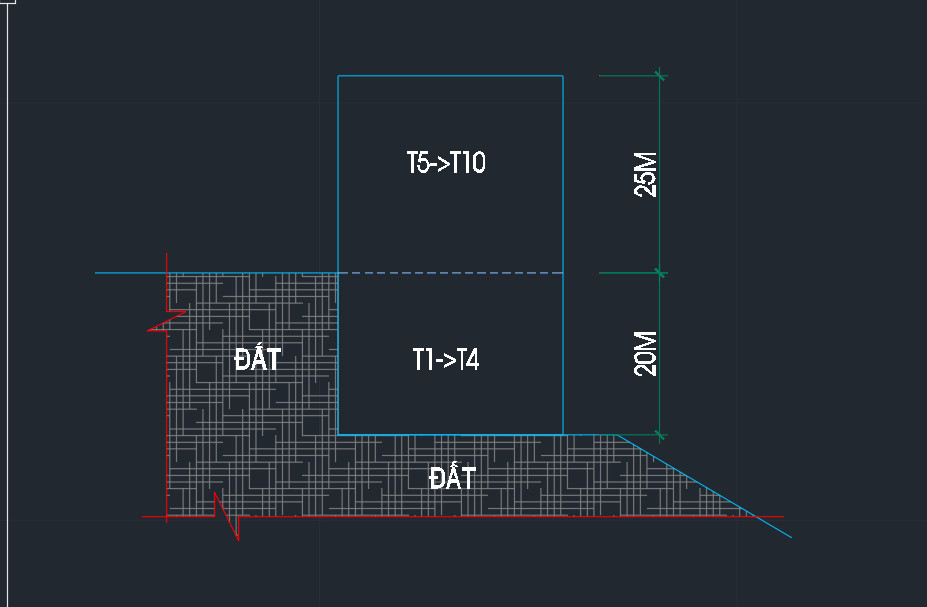

2- Ví dụ em có công trình 10 tầng, Khi gán tải gió em có thể gán gió 4 tầng dưới vào dầm biên, các tầng trên còn lại thì em gán vào tâm diaphragm được ko ạ,
