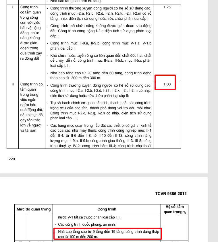

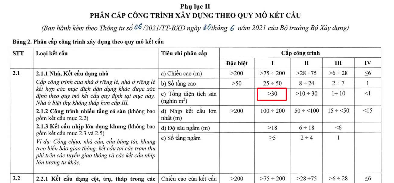

Anh Hùng và các anh trong diễn đàn cho e hỏi vấn đề này với ạ : Em có công trình chung cư 16 tầng , tổng diện tích sàn >30000m2 theo TT 06/2021 thì là công trình cấp 1 . Khi tra hệ số tầm quan trọng trong phụ lục E TCVN 9386-2012  thì em thấy trường hợp này chỉ là Mức quan trọng II với hệ số tầm quan trọng là 1 . Cho em hỏi như vậy có đúng không ạ . Em cảm ơn ạ
