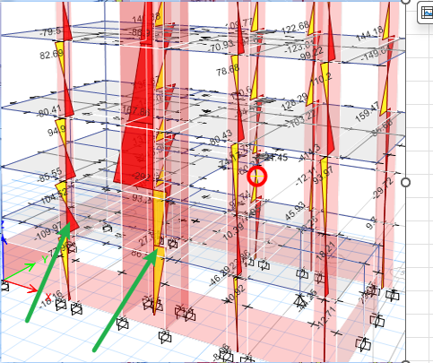

hệ trục tọa độ khi gán 1 Pier cho lõi thang máy
29-05-2025, 17:40
Anh Hùng cho em hỏi, khi gán tất cả các vách lõi thang máy bằng 1 pier , thì etabs sẽ cho ta 1 hệ tọa độ chung của các vách là 1 pier. khi xuất momen M22 thì momen pier lõi thang và momen trong cột bị ngược nhau như hình (do trục 2 của cột và trục 2 của lõi thang không cùng phương) , khi đó nếu nhập vào phần mềm KTV để tính vách thì kết quả thép có bị sai không ạ
