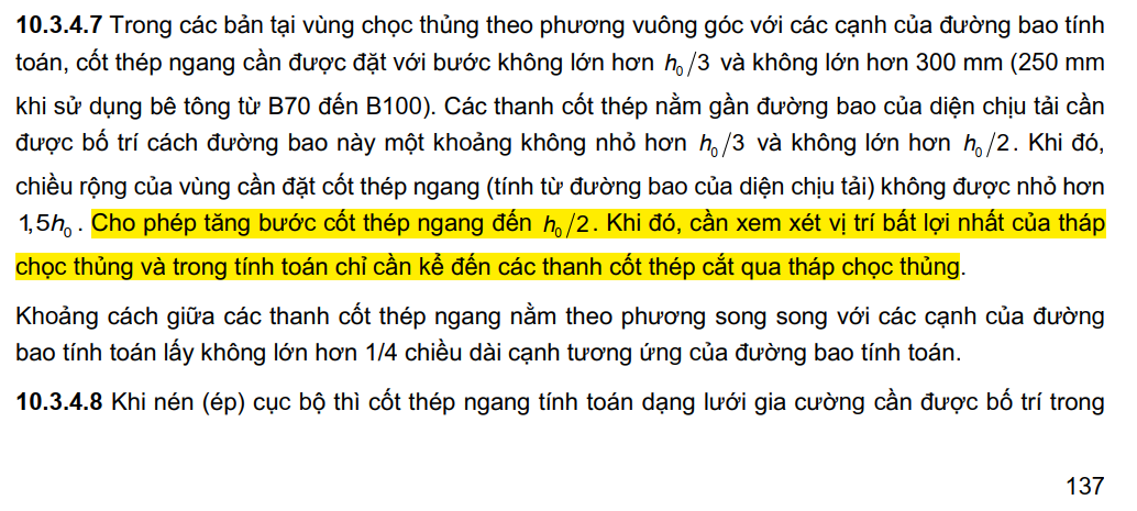

Anh Hùng cho em hỏi. Mục 10.3.4.7 của TCVN 5574:2018 có nếu " Cho phép tăng bước cốt thép ngang đến h0/2. Khi đó, cần xem xét vị trí bất lợi nhất của tháp chọc thủng và trong tính toán chỉ cần kể đến các thanh cốt thép cắt qua tháp chọc thủng". Ở đây có phải được hiểu là cho phép tăng bước cốt thép ngang từ (<=h0/3) lên thành h0/2 phải không ạ.
