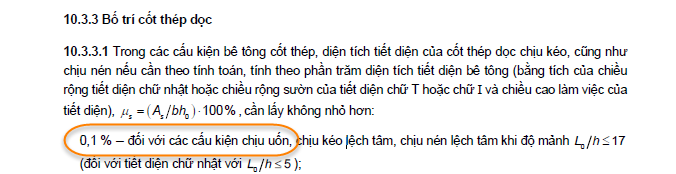

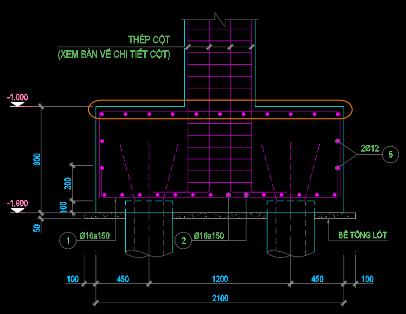

Cho hỏi, đối với đài cọc trường hợp không có sàn hầm hay sàn trệt liên kết vào đài, thì thép lớp trên đài mình có cần phải bố trí thép theo hàm lượng min 0.1% (như mục 10.3.3 TCVN 5574:2018 đề cập) hay chỉ cần bố trí thép cấu tạo chống nứt cho mặt trên đài ?
