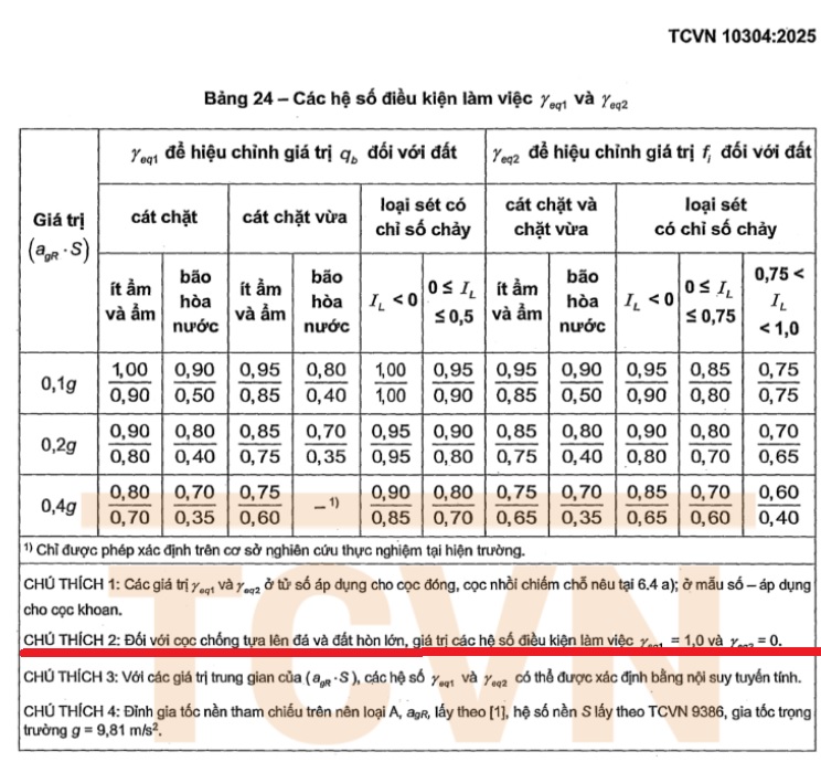

Anh Hùng cho em hỏi là chú thích 2 bảng 25 nên hiểu thế nào ạ. Em thì đang hiểu là nếu mũi cọc tựa lên đá thì chỉ lấy sức kháng mũi bỏ qua hết các giá trị masat thành bên. Không biết như vậy có đúng không. Mong anh giải đáp ạ
Chào em,
Đối với cọc tựa vào đá thì là cọc chống, quá trình tính toán đã chỉ tính toán sức kháng mũi, bỏ qua ma sát thành bên.
Kết hợp với phần này thì có thể thấy đối với cọc chống vào đá thì SCT của cọc được giữ nguyên trong tình huống động đất

Chào em,
Hi a Hùng,
A cho e hỏi về vấn đề hệ số hiệu chỉnh trong bảng 25 đối với loại đất sét trong trường hợp sau:
Đối với các lớp đất sét có IL>0.5 thì hệ số hiệu chỉnh qb, và IL>1 thì hệ số hiệu chỉnh fi sẽ lấy ra sao, bởi trong bảng e k thấy có nói về các giá trị tương ứng này.
