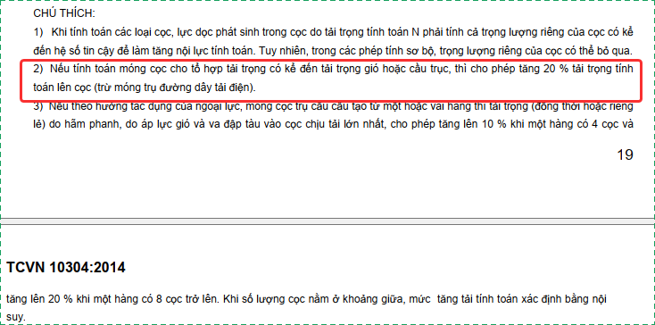

Em chào anh Hùng và các anh em trên diễn đàn. Cho em hỏi chút về mục hệ số vượt tải của cọc trong TCVN 10304:2014 mục 7.1.11 chú thích 2:" Nếu tính toán móng cọc cho tổ hợp tải trọng có kể đến tải trọng gió hoặc cầu trục, thì cho phép tăng 20% tải trọng tính toán lên cọc(trừ móng trụ đường dây tải điện). Ở đây được hiểu như nào ạ. Em đang hiểu rằng là khi kể đến tác dụng của tải trọng gió thì SCT tính toán của cọc mình chọn ban đầu cộng thêm 20%. Ví dụ như cọc lấy SCT tính toán ban đầu là 100T khi kể đến tác dụng của tải trọng gió thì khi kiểm tra phản lực của cọc có thể lấy thành 120T ạ. Em cảm ơn.

Đúng rồi em ạ, hiểu đơn giản là khi xét các combo có tải trọng gió, thì SCT của cọc cho phép lấy tăng lên 20% (Ptk = 1.2 SCT ban đầu)

anh cho em hỏi lý do vì sao lại được phép tăng sức chịu tải cọc biên lên ạ, trong tiêu chuẩn mới 2025 là bắt buộc tăng đối với cọc biên

Chào em,
Theo anh hiểu việc được tăng tải trọng (hay tăng sức chịu tải) trong tổ hợp có tải trọng gió là do tính ngắn hạn của tải trọng; nền đất thường có ứng xử tốt hơn với những tải trọng ngắn hạn;
Điều này cũng tương tự với một vài tiêu chuẩn; tuy nhiên EC7 thì quy định thông qua hệ số điều kiện làm việc và không phân biệt giữa các cọc.
Anh cũng không hiểu nguyên nhân của quy định "dành cho cọc biên" theo TCVN 10304 em ạ.
