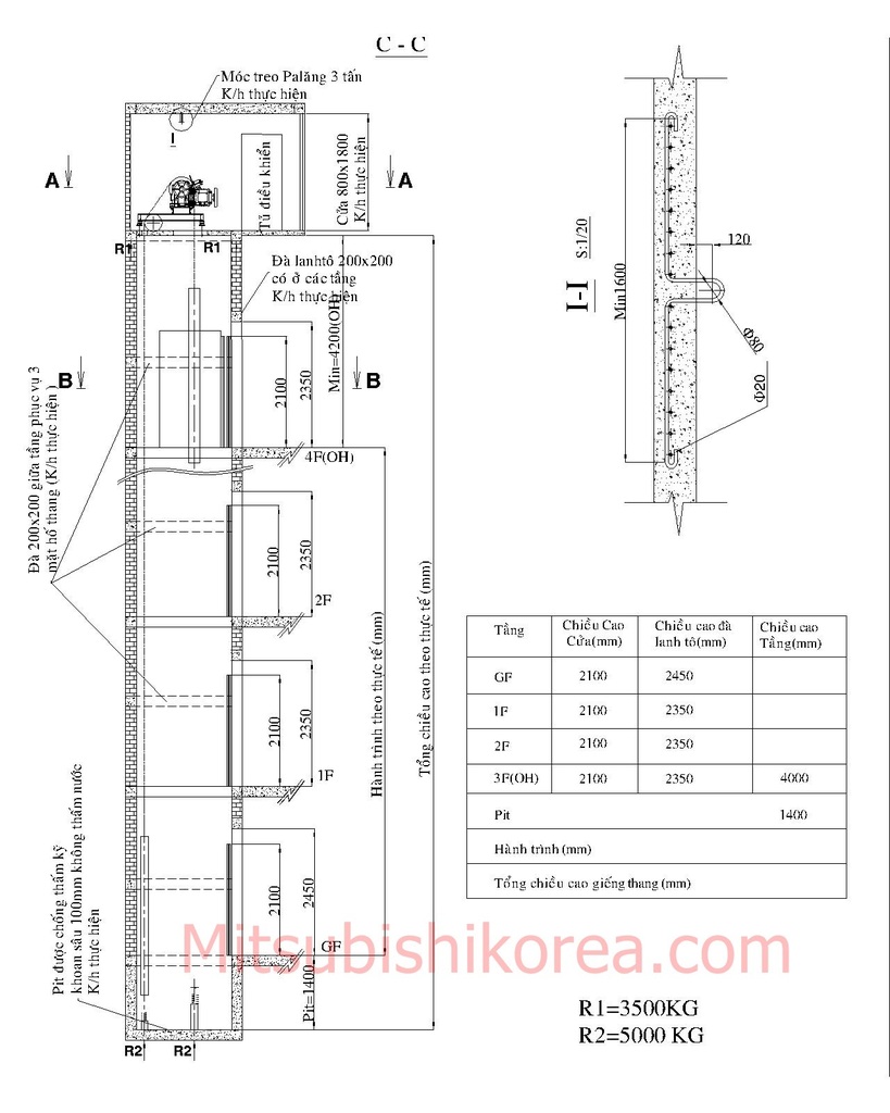

E định thiết kế hố thang máy theo kiểu hố đà dầm chịu lực- tường gạch che quanh,công trình khoảng 4- 5 tầng.
1. Hệ khung cột, đà dầm tính toán như hệ khung BTCT bình thường hay có đặc biệt gì không ạ?
2. Khi khai báo vào phần mềm etabs thì có cần tăng độ cứng của cột, đà dầm hố thang máy ko ạ hay là khai báo bình thường?
3. Tải trọng thang máy lấy theo thông số của nhà sản xuất hay có tiêu chuẩn nào để gán vào etabs ko ạ?
4. Cho e tham khảo một số tài liệu hoặc ví dụ liên quan với ạ.
