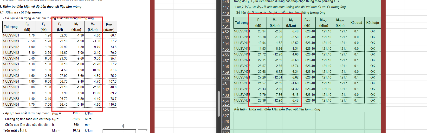

Hi anh Hùng,
E thấy giá trị số liệu tải trọng ở trong mục "Kiểm tra điều kiện chọc thủng" và trong mục "Kiểm tra cốt thép móng" không giống nhau mặc dù cùng trường hợp tải trọng
A có thể giải thích để e hiểu thêm về phần tính của tải trọng mục "Kiểm tra điều kiện chọc thủng"
Em cảm ơn anh

Hi em, em show hình ảnh và đánh dấu giúp anh những nội dung mà em đang đề cập để anh có thể nắm rõ em đang đề cập vấn đề gì và giải thích em nhé

ý e là giá trị phản lực tính chọc thủng và cốt thép tại sao lại khác nhau nhỉ
M-1.xls (Kích thước: 220.50 KB / Tải về: 6)
