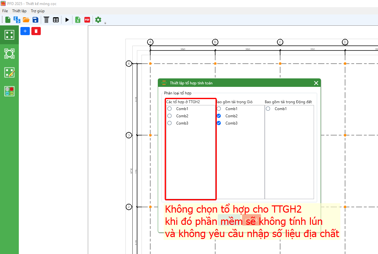

Chào các a, cho em hỏi là trong phần mềm PFD 2025, trường hợp nhà phố ko có KSĐC, thì ta giả các lớp đất như thế nào ạ, em cảm ơn ạ!

Chào em, khi không có KSDC, nghĩa là mình chỉ giả thiết SCT và kiểm tra tải trọng đầu cọc mà không tính toán độ lún. Lúc đó em không cần nhập các lớp đất, nhưng với lưu ý khi nhập tải trọng thì không chọn các tổ hợp thuộc TTGH2, để phần mềm hiểu là sẽ không tính độ lún và sẽ không hiện thông báo yêu cầu nhập các lớp đất
