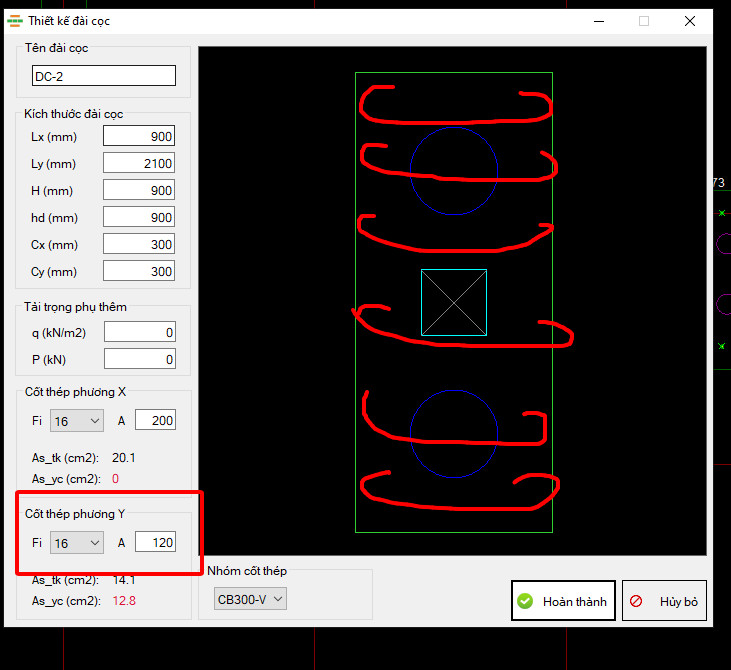

Dạ em chào anh Hùng !
Anh cho em hỏi là thép phương X và thép phương Y trong phần mềm PFD 2015 được định nghĩa thế nào ạ ? Giống như trên hình Cốt thép theo phương Y của em là phi16a120. Em bố trí theo dọc phương Y vậy có đúng không ạ ? Nếu như đúng thì em cũng định nghĩa y vậy bên phần mềm vẽ của Autocad nhưng khi vẽ ra thì thấy thép bị ngược. Mong anh giải đáp ! Em cảm ơn !
