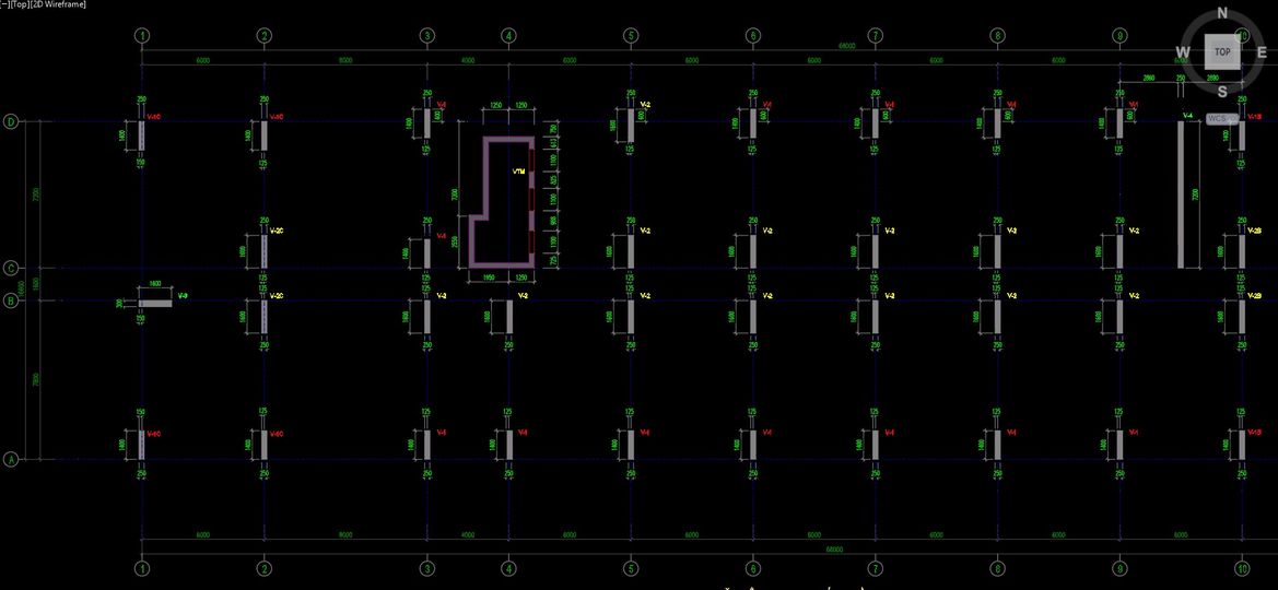

E đang làm 1 công trình nhà ở xã hội 15 tầng, thì vách có vấn đề. Các tính toán đều đạt chỉ trừ mỗi tỉ số nén. Khi kiểm tra tỉ số nén của vách đang ko đạt so với tiêu chuẩn là 0.4, các kết quả có tỉ số nén nhỏ hơn là 0,65. Mn cho em hỏi khi thẩm tra thì liệu bên thẩm tra có chấp nhận kết quả này như đối với cột không? Giờ tăng tiết diện cột và mác bê tông thì không được khả thi. Mn tư vấn giúp e với ạ.
