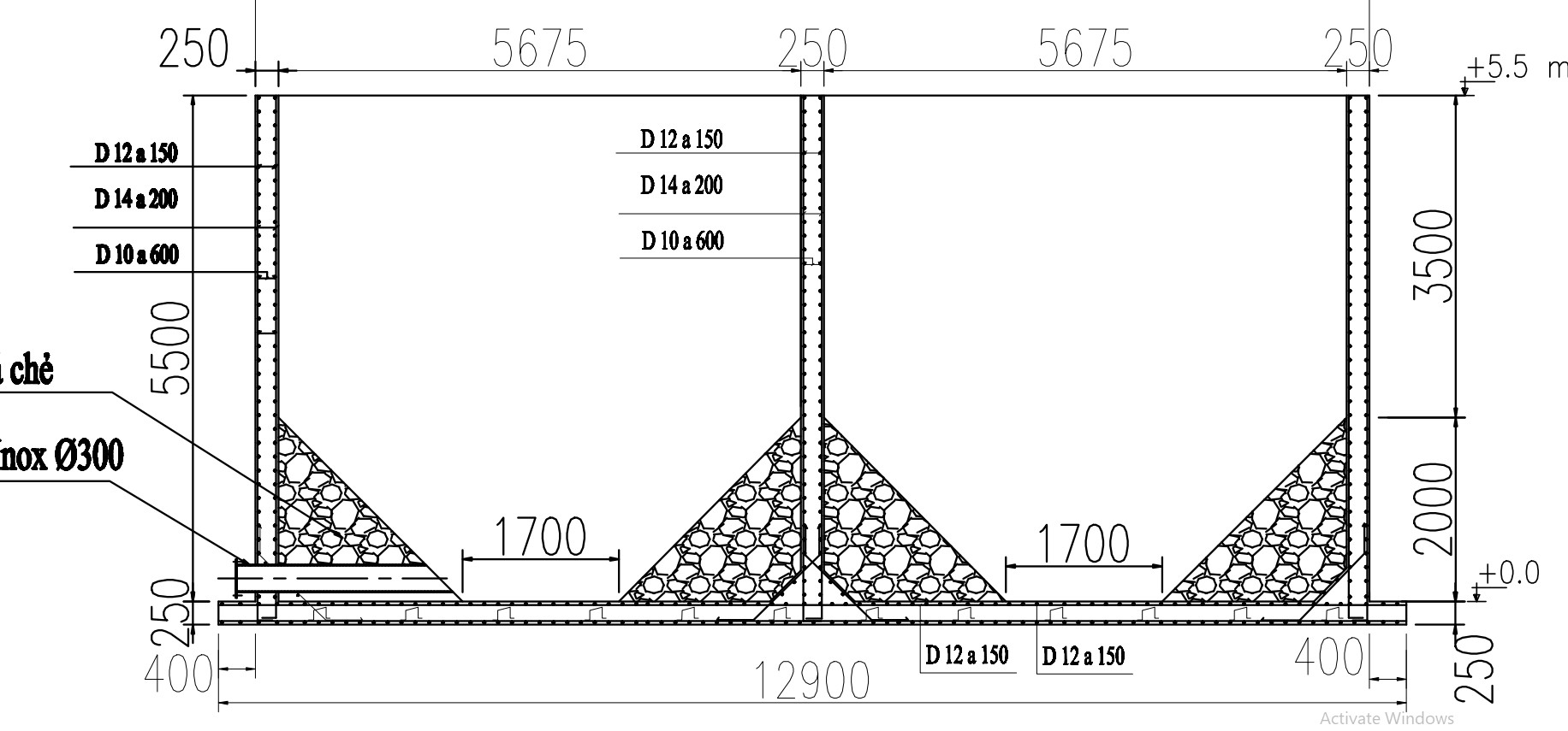

Cho em hỏi em gặp trường hợp này giờ xử lý thế nào: có bể nước nổi cao 5.5m đặt trong nhà xưởng, thiết kế thép thành D14a200, thi công gần xong rồi, giờ kiểm tra lại thì D12a100 mới đạt, giờ mình có cách nào xử lý không?
Bể này không có nắp, em kiểm tra sơ đồ 1 đầu ngàm 1 đầu khớp ra momen tàm 110 KNm
