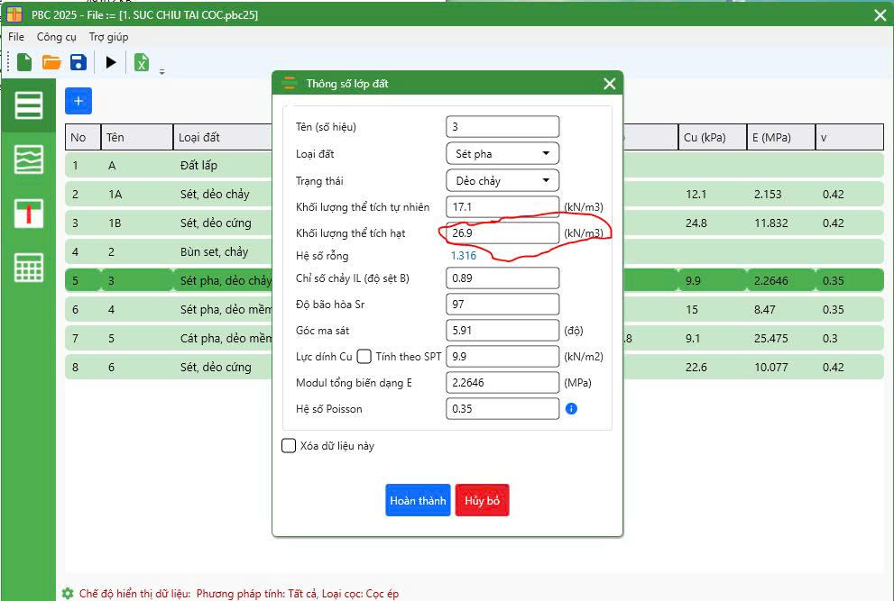

Trong ứng dụng PBC 2025 có yêu cầu nhập giá trị khối lượng thể tích hạt.

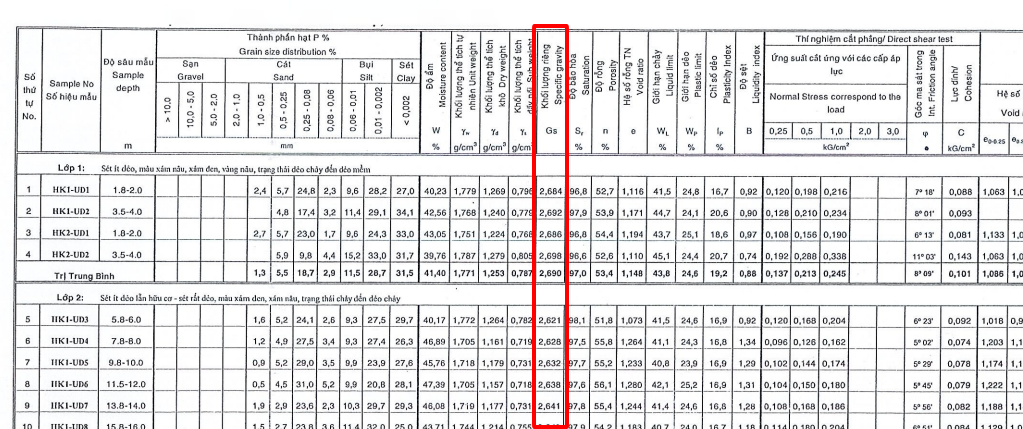

Anh cho em hỏi nó và giá trị nào trong bảng chỉ tiêu cơ lý này vậy (có file pdf đính kèm).

Chào em, khối lượng thể tích hạt hay còn gọi là khối lượng riêng, thường ký hiệu là Δ;
Trong tài liệu của em thì là cột Gs.
