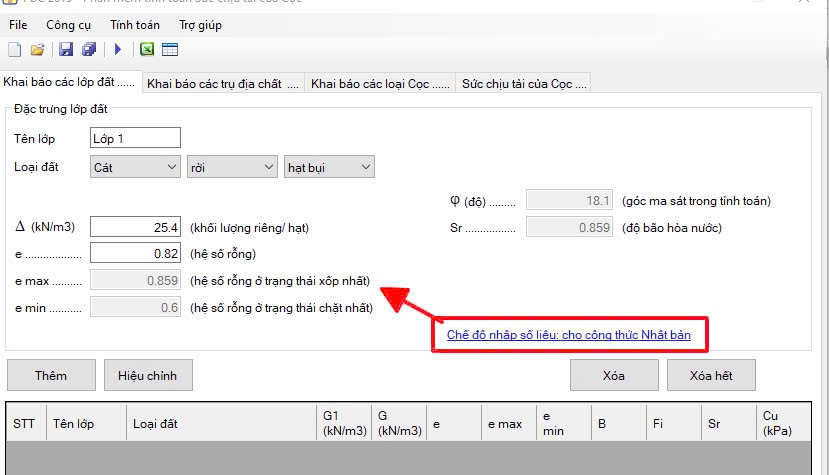

Xin hỏi khi khai báo các lớp đất mà gặp phải trường hợp lớp cát như trong hình bên dưới không có các thông số độ bão hòa, độ rỗng trong báo cáo khảo sát địa chất thì nhập số liệu như nào?

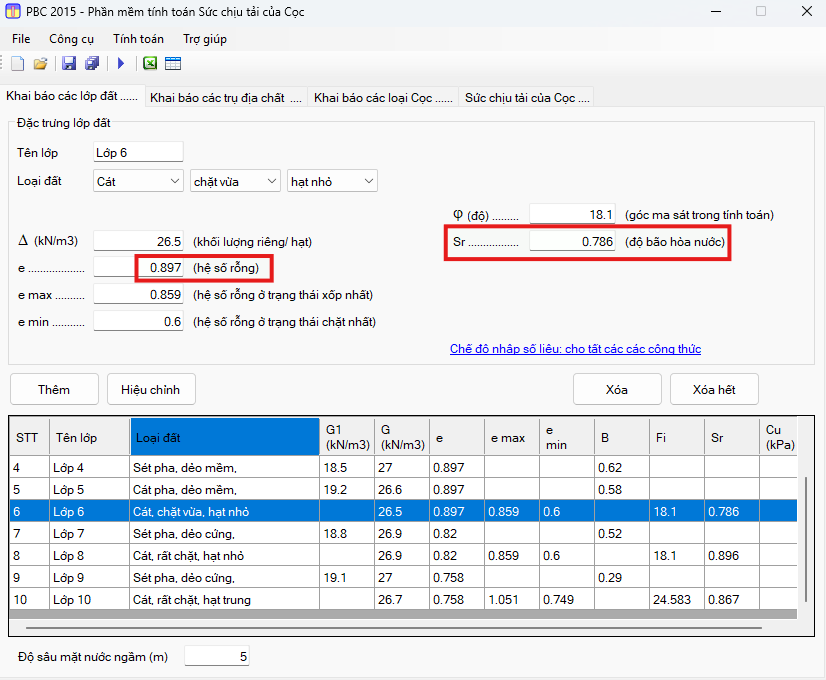

Nếu anh chọn công thức nhật bản thì không cần khai báo các thông số trên. Nếu không thì phải có hoặc anh giả thiết ( emax > e >emin)
