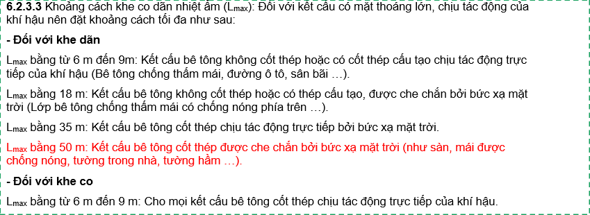

Các a cho hỏi Theo điểm 6.2.3.3 TCVN 9345:2012 (Lmax = 50m: Kết cấu bê tông cốt thép được che chắn bởi bức xạ mặt trời (như sàn, mái được chống nóng, tường trong nhà, tường hầm …). Theo điểm này khảng cách tối đa khe nhiệt là 50m có bắt buộc phải áp dụng không. Rất nhiều dự án đã thiết kế không đáp ứng điều này
