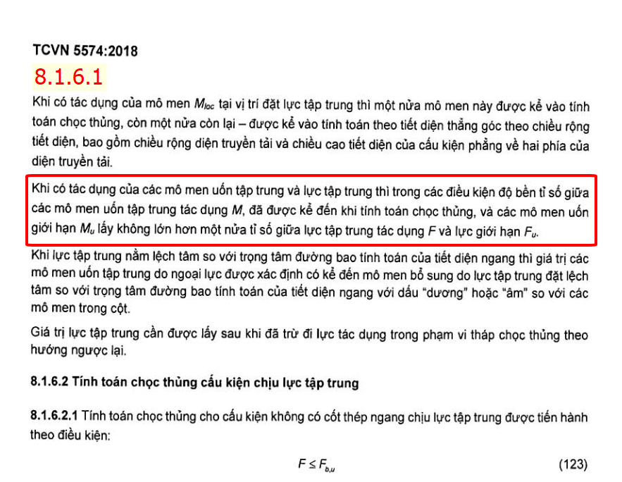

Dạ các anh chị cho em hỏi này xíu ạ, Em đọc một bài báo của viện IBST "bài báo số 3/2019" thì em có thấy điều kiện kiểm tra chọc thủng sàn. Cái điều kiện thứ nhất thì e thấy ở trong tiêu chuẩn, còn cái điều kiện thứ 2 em tìm quài không thấy, Anh chị cho em hỏi nó nằm ở mục nào được không ạ. Em cảm ơn ạ

Dạ em cảm ơn anh ạ. Anh cho em hỏi thêm một vấn đề ạ. Cái momen My và My là momen mình xuất ra tại chân cột hay sao ạ? Em cảm ơn anh nhiều ạ

Đúng rồi em ạ, tuy nhiên theo mục 8.1.6.1 thì mô men tính chọc thủng được lấy bằng 1/2 mô men tại chân cột em ạ

Dạ anh ơi, anh cho em hỏi thêm một tý với ạ. Khi không thỏa điều kiện tỷ số M/Mgh <0.5F/Fgh thì mình thay đổi gì để cho thỏa vậy ạ? Nếu có giảm thì nó sẽ giảm cả hai vế luôn chứ hong thể nào giảm 1 trong 2 ạ, và mục đích của điều kiện đó để làm gì vậy ạ?
Hay là mình hiểu theo cách khác là giá trị min của F/Fgh là 2M/Mgh. Khi không thỏa điều kiện trên thì mình thay F/Fgh ở công thức thành 2M/Mgh. Lúc này chỉ cần thỏa bất phương trình 3M/Mgh <=1 là được.
Hoặc là max của M/Mgh bằng 0.5F/Fgh, khi không thỏa điều kiện thì ta thế vào công thức kiểm tra thì lúc này chỉ cần thỏa  1.5F/Fgh<=1 là được
Cái này e đọc e hiểu vậy hong biết đúng hay sai, em là sinh viên nên không rõ tiêu chuẩn lắm ạ Em cảm ơn anh, chúc anh nhiều sức khỏe ạ
