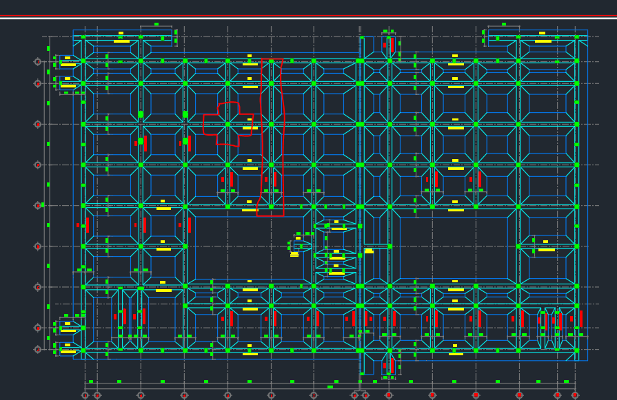

A Hùng và các Anh cho mình hỏi khi thiết kế móng băng giao thoa thì diện tích móng quy đổi để kiểm tra các điều kiện ổn định đáy móng như thế nào hợp lý ạ. và cho em hỏi thêm nên vẽ strip như thế nào để tính thép cánh móng cho tối ưu ạ. EM cảm ơn.

Em đính kèm file mặt bằng và 2 phương án quy đổi diện tích kiểm tra các điều kiện đáy móng và tính lún ạ

Chào em, để rú ngắn quá trình tính toán; trước hết chúng ta sẽ xác định sơ bộ kích thước móng băng theo hướng dẫn tại đây: https://ketcausoft.com/thuvien/posts/huong-dan-xac-dinh-so-bo-kich-thuoc-mong-bang
Sau đó, khi đã có kích thước sơ bộ, chúng ta có thể mô hình móng băng vào trong SAFE (hoặc trực tiếp trong Etabs), lúc đó kết quả phân tích sẽ cho ra áp lực đáy móng và là căn cứ để chúng ta kiểm tra các điều kiện
