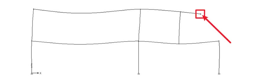

Anh Hùng cho em hỏi với bài toán cột cắm trên dầm khi kiểm tra võng vị trí mép công xôn (như trong hình đính kèm) thì chiều dài nhịp tính toán độ võng cho phép lấy như thế nào ạ, và độ võng tại vị trí mép công xôn có cần trừ đi độ võng cột cắm không, nếu kiểm tra không thoả mãn độ võng (theo yêu cầu tâm lý ) thì có cần tăng cường kết cấu để đảm bảo độ võng không.
