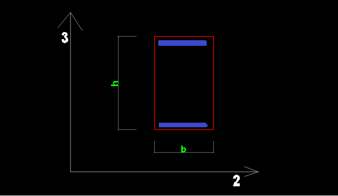

chào A Hùng và mọi người em có vấn đề sau nhờ mọi người giúp lâu rồi cứ dùng bảng tính mà chưa nghĩ kỉ vấn đề này e muốn hỏi là nếu dựa vào thông tin như hình dưới đây thì momen 2-2 tỉnh ra thép thi thép đặt theo cạnh b hay là cạnh h hả anh? momen 22 quay xung quanh trục 2 momen 33 quay xung quanh trục 3 khó hiểu quá,mong anh chỉ giúp

Không có gì khó hiểu, chỉ là em có trí tưởng tượng không được tốt lắm thôi Nếu tính theo mô men M22 (quay quanh trục 2) thì chúng ta cần tính thép và bố trí như hình bên dưới em nhé
dạ, vậy so sánh lý thuyết tính cột của thầy NGUYỄN ĐÌNH CÔNG momnet Mx nằm trong mặt phẳng chứa trục ox, Mx tính thép cho cạnh Cx, nếu trong etabs em vẽ cột trục 2( tọa độ địa phương) trùng với trục x(tọa độ tổng thể) như hình trên thì momnt M22 tính cho cạnh b, kết hợp với lý thuyết của thày "Cống" ta suy ra M22=MX, M33=MY,như vậy có đúng không anh ? mong anh Hùng giãi đáp vấn đề này giúp cảm ơn anh nhé

Hi em, Cho nên anh mới nói em tưởng tượng không được tốt; Mô men đặt tên ra sao chỉ là quy ước; Là kỹ sư kết cấu, em cần xác định quan trọng mô men đó gây ra lực kéo ở thớ nào và phải bố trí cốt thép vào đấy; còn tất cả thứ có lại đặt tên ra sao quy ước như thế nào chỉ là hình thức GS. Nguyễn Đình Cống có đặt quy ước mô men ngược với quy ước chung của các bộ môn khác; sau suy cho cùng chỉ là quy ước;
