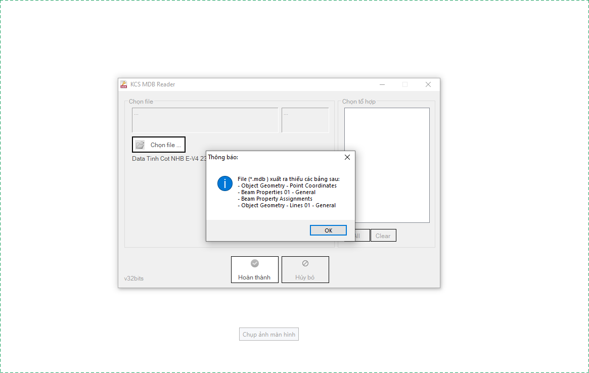

em dùng safe 20 tính giằng móng khi load file access vào bị lổi vậy ạ

RE: Lỗi không hiển thị bảng Diaphragm Center of Mass displacements
24-04-2024, 16:30
hỗ trợ xử lý giúp em được không ạ
25-04-2024, 08:31
Trong
Em up trong phần hỗ trợ kỹ thuật em nhé, hoặc liên hệ zalo 0965 376 689 để được hỗ trợ
