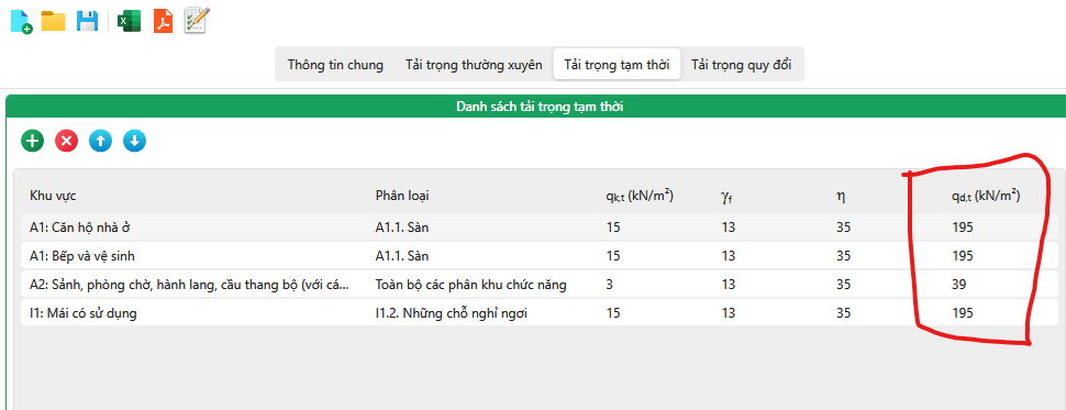

Trong phần tải trọng tạm thời app TMT 2023 đang bị lỗi giá trị tính toán của tải phân bố đều. Ví dụ đối với khu vục A1: Căn hộ nhà ở, theo TCVN 2737 có giá trị tải trọng là 1.95kN/m2 chứ không phải là 195kN/m2 như hình dưới đây.

Có thể máy mình đang thiết lập sai hệ dấu chấm phẩy
Anh liên hệ số 0965 376 698 để được hỗ trợ thêm anh nha
