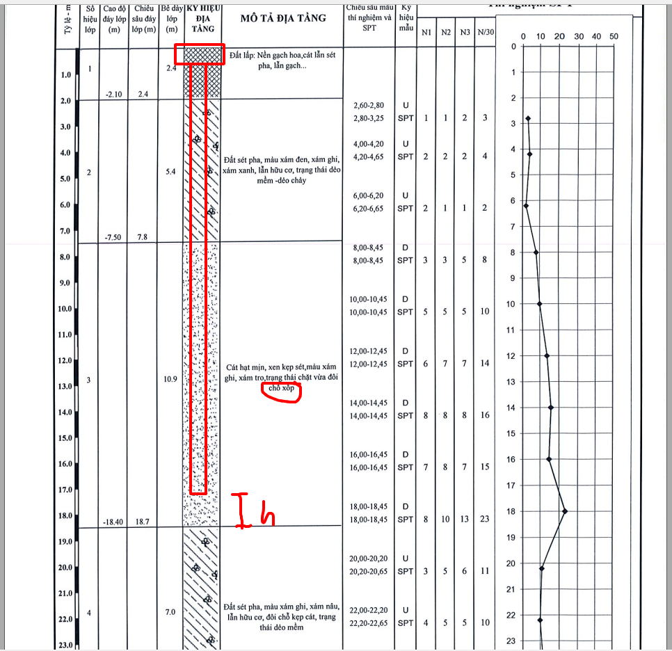

em chào mọi người ạ ! hiện em có 3 câu hỏi cần các chuyên gia giúp đỡ giải đáp :
1 , hiện tại công trình của em  cọc ép có SCT thiết kế là 35T và theo tính toán mũi cọc phải đặt ở lớp đất 3 ở độ sâu 16m(cát chặt vừa "đôi chỗ xốp"). Nhưng theo mục 8.14 TCVN 10304 thì ko cho phép tựa mũi cọc vào cát rời xốp và em phải ép cọc sâu hơn. Vậy lớp 3 có phải đất xốp theo đúng ý nghĩa trong tiêu chuẩn không ạ
2, Ví dụ theo tính toán SCT em đặt được cọc ở lớp đất 3, và giả thiết trong trường hợp lớp đất 4 là đất yếu thì có quy định về khoảng cách tối thiểu từ mũi cọc đến lớp đất 4 không ạ (h trong hình), hay chỉ cần tính lún đảm bảo là được ạ

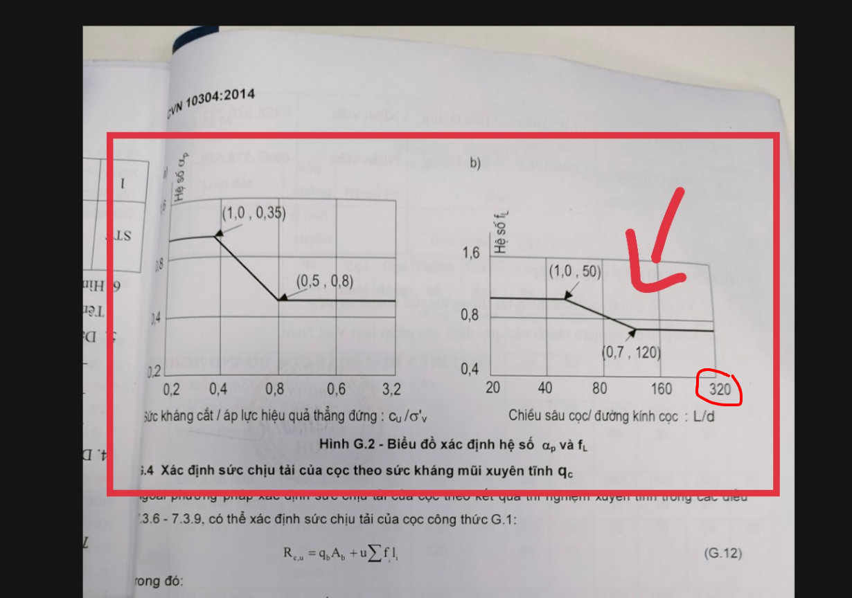

3, có tiêu chuẩn nào giới hạn về độ mảnh cọc đóng ép ko ạ, Như em đọc trong tiêu chuẩn 10304 hìnhG.2 biểu đồ xác định hệ số fl =Lcọc/Dcọc có thể hiện đến tận fl= 320
