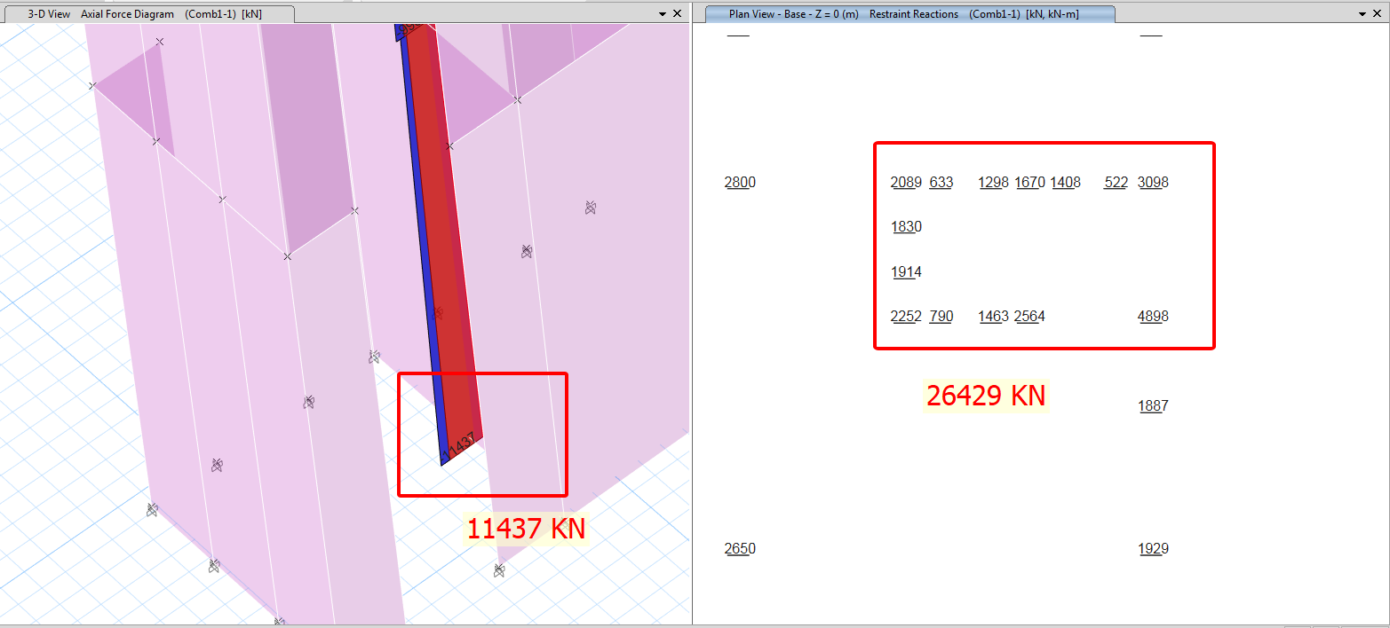

hi, e chào a Hùng, em đang làm 1 công trình mà gặp phải vấn đề sau, với tổ hợp động đất khi tính tổng lực các nút reaction thì ra tận 20000kn nhưng khi tính vách gán pier để tính thép cho vách thì lực dọc chỉ có 10000kn , tại sao lại có sự khác nhau này ạ.? mong anh giải đáp

em gửi ảnh để xem rõ hơn động đất này em đang tính theo tĩnh lực ngang tương đương và phổ phản ứng dao động, nếu dùng phổ ngang khai báo trực tiếp trong etab thì không xảy ra trường hợp này.

e có gửi kèm file etab để nhờ xem giúp ạ.
Hi em, nội dung khá dài nên anh không thể xem được chi tiết.
Lời khuyên của anh là khi có điều bất thường thì em nên xem xét kết quả ở các tải trọng đơn lẻ chứ đừng xem ở các tổ hợp. Việc xem ở các tải trọng đơn lẻ có thể giúp em biết được tải trọng nào là nguyên nhân dẫn đến sai sót. Từ đó có thể có hướng đánh giá và phân tích sâu hơn em ạ.
vâng e kiểm tra thì k thấy sai ở đâu có thể do năng lực làm etab nên k phát hiện ra, em có check thì thấy rõ ràng cùng 1 combo mà tổng lực ở nút reaction to hơn gấp 2 lần so với khi mình cem lực dọc ở pierfocer
em có làm riêng 1 sơ đồ đơn giản để check thì dungd là có vấn đề anh ạ, em có vào tải động đất theo 2 pp khác nhau, dùng phổ phản ứng xuất ra từ EQL nhập trực tiếp vào etab và 2 là dùng tĩnh lực ngang , sau khi nhập tải xong thì check reaction tại các nút thì đúng là riêg rection ở cái lõi thang may hệ nhiều vách nối nhau ấy, là nó rất lớn gâp2 so với tính phổ từ file txt a à. e gửi file đơn giản để a xem hộ em
