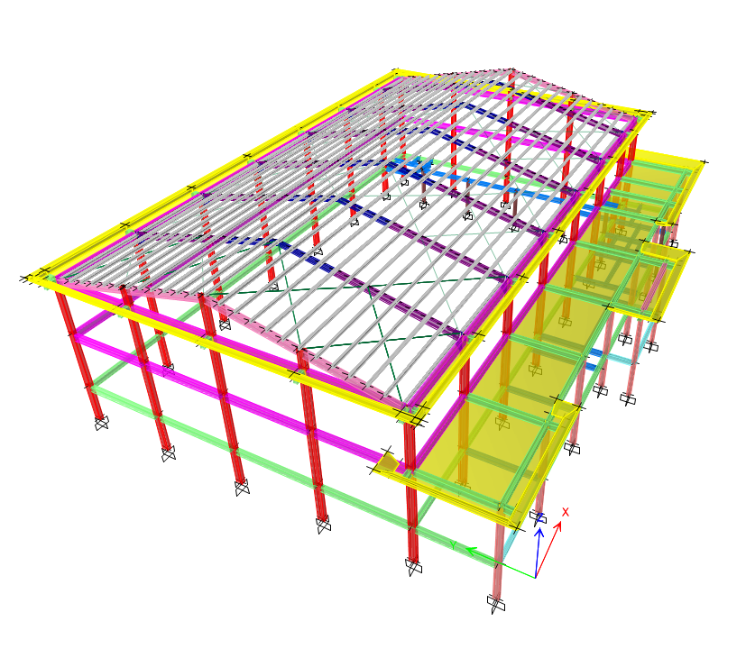

Em chào anh Hùng và các anh trong nhóm cho e hỏi về vấn đề là khi em vẽ sàn seno mái vào mô hình thì dầm mái lại có lực dọc rất lớn, nhưng khi e bỏ sàn seno mái ra thì lực dọc nhỏ lại. Em xin hỏi vậy thì mình phải làm sao ạ. Rất mong được hồi đáp từ các anh.

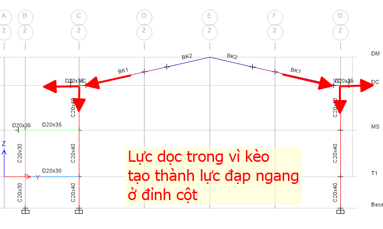

Xuất phát từ việc mái dốc xuất hiện lực dọc trong cấu kiện, điều này là do đặc trưng của mái dốc, với việc mô men trong vì kèo giảm đi nhiều, nhưng bù lại thì phát sinh lực dọc. Mái càng dốc thì mô men càng giảm và lực dọc càng lớn.
Lực dọc (và lực cắt) trong vì kèo tác dụng vào đỉnh cột được phân làm 2 thành phần là lực nén thẳng đứng và lực đẩy ngang hay lực đạp ngang.

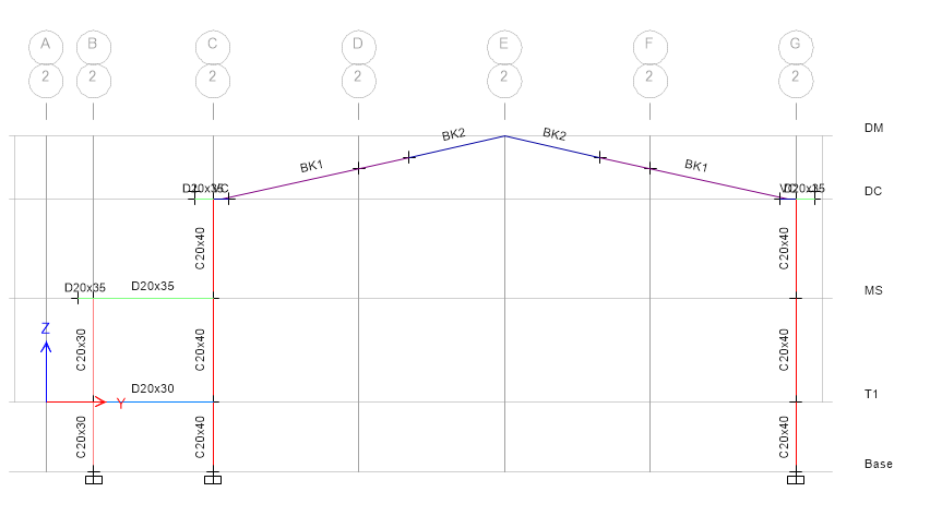

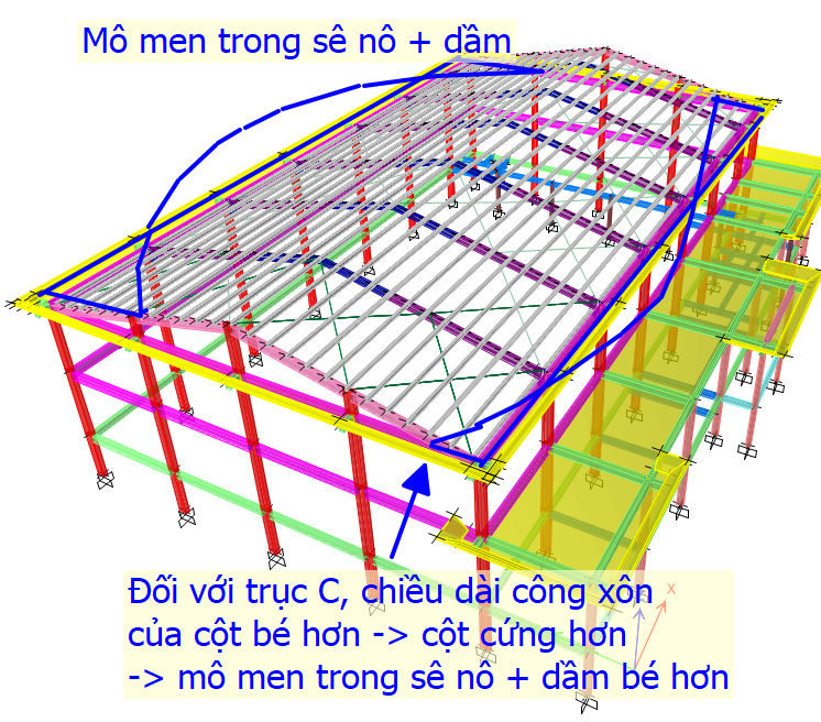

Nếu không có sê nô, cột hầu như làm việc như một công xôn và mô men ở chân cột sẽ rất lớn. Ở đây cần phân biệt 2 khối, cột ở trục G là công xôn có ngàm ở chân cột trong khi cột ở trục C sẽ coi như công xôn ngàm ở cao độ 3.9 do có hệ sàn bê tông ở đó. Em có thể quan sát biểu đồ mô men cột ở 2 bài toán để thấy sự khác biệt.

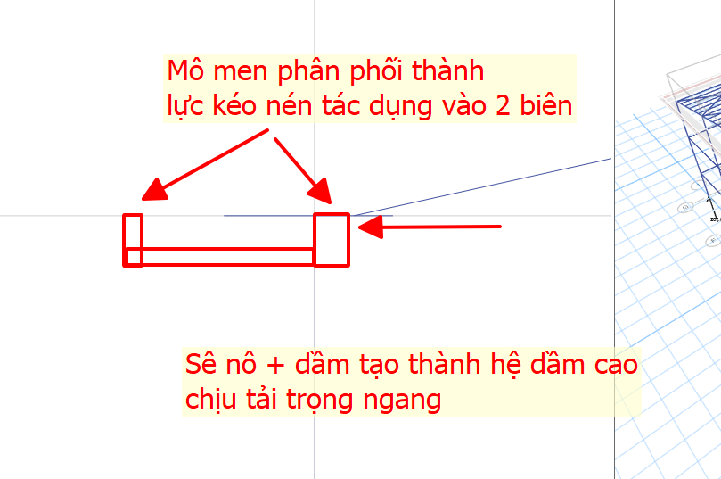

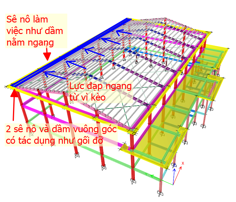

Khi có sê nô, sê nô cùng với dầm biên tạo thành hệ kết cấu dầm cao nằm ngang có khả năng chịu tải trọng ngang lớn, do đó sẽ gánh một lượng lớn tải ngang tác dụng vào đỉnh cột. Từ đó trong hệ sê nô+dầm xuất hiện mô men, và mô men trong cột cũng giảm đi.
Chú ý mô men này là giá trị nội lực của chung hệ sê nô + dầm, mô men này sẽ phân phối thành lực kéo nén (ngẫu lực) trong 2 biên của hệ. Em sẽ thấy phần giữa nhỉ dầm biên chịu nén, nhưng ở đầu hồi thì chịu kéo, đó là do mô men trong hệ đã đảo chiều.
Hai hệ dầm vuông góc (trục 1 và trục 9) cũng có lực kéo, lý do là chúng làm việc như gối đỡ cho 2 hệ sê nô + dầm trên.
(Tất cả những kết cấu này cần hiểu đang làm việc trong mặt phẳng nằm ngang - chịu tải trọng ngang em nhé).
Nói tóm lại, sự xuất hiện lực dọc trong dầm khi có sê nô là do đặc trực làm việc của hệ kết cấu, xuất phát từ nguyên ngân là lực đạp ngang tại chân mái, và sự làm việc như một dầm cao nằm ngang của hê sê nô + dầm biên.
