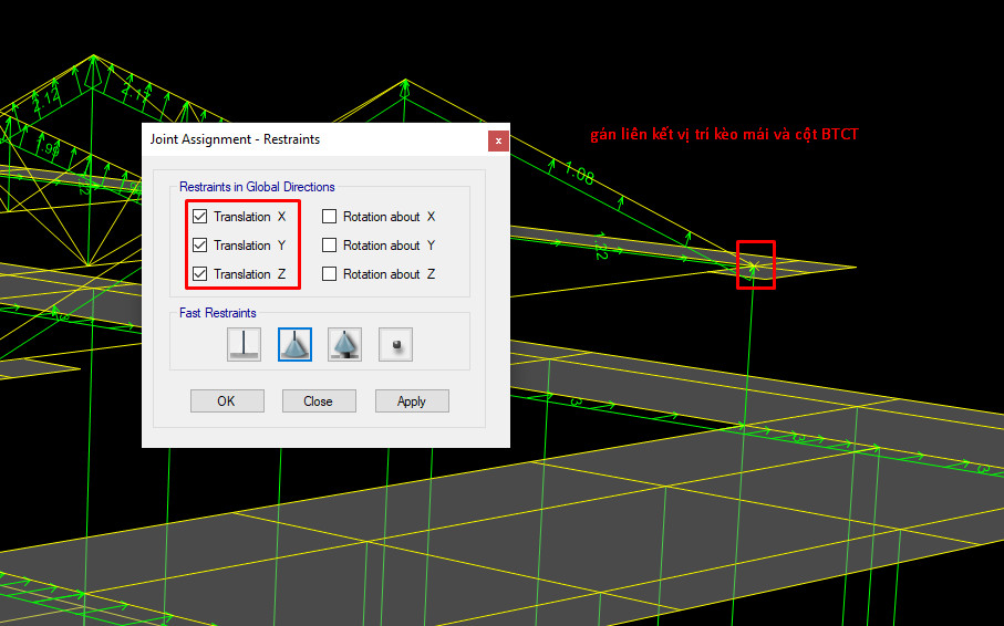

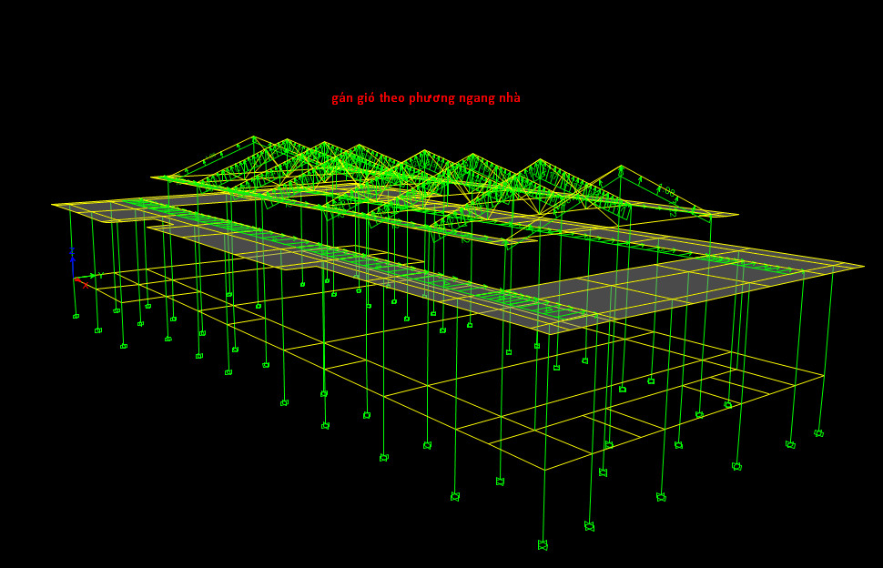

Hi anh Hùng. Em đang làm 1 công trình nhà kết hợp giữa cột BTCT và mái là hệ vì kèo thép. Em mô hình tất cả trong etab. Có 1 vài vấn đề nhờ anh tư vấn và giài thích thêm cho em chút ah
1. Gán gió theo phương ngang nhà, thì phần cột bê tông ở dưới đỡ mái em đang gán gió dầm riêng(như BCTC) phần mái theo hệ giàn vì kèo. Như vậy có đúng ko ạ, hay coi cột bê tông với dàn thép phía trên như 1 khung rồi gán theo hệ số khí động

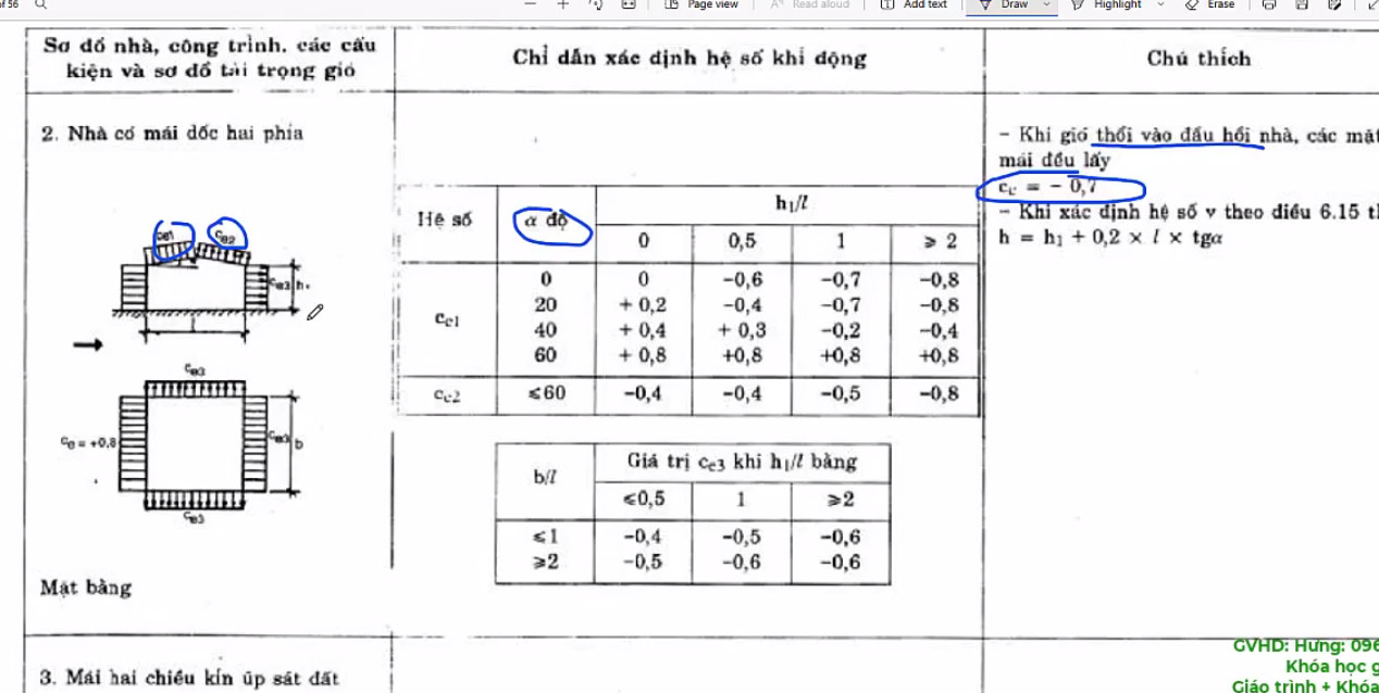

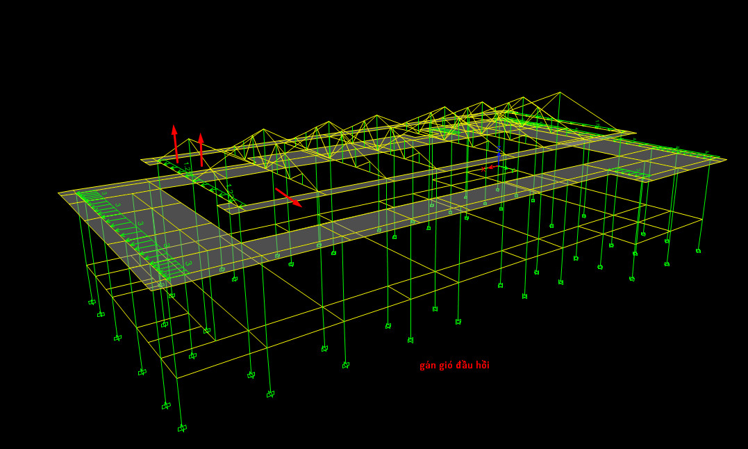

2.Gán gió theo phương dọc nhà, phần giàn vì kèo em chỉ gán vào thanh cánh dưới, em đang xem lại tiêu chuẩn thì thấy có cả phần gán lên thanh cánh trên mái, thì gán cho khung đầu hồi thôi có đúng ko ạ?
3.Anh có tài liệu nào về tính toán phần vị trí liên kết giữa bê tông và phần giàn vì kèo ko ạ, cho em xin tham khảo với
