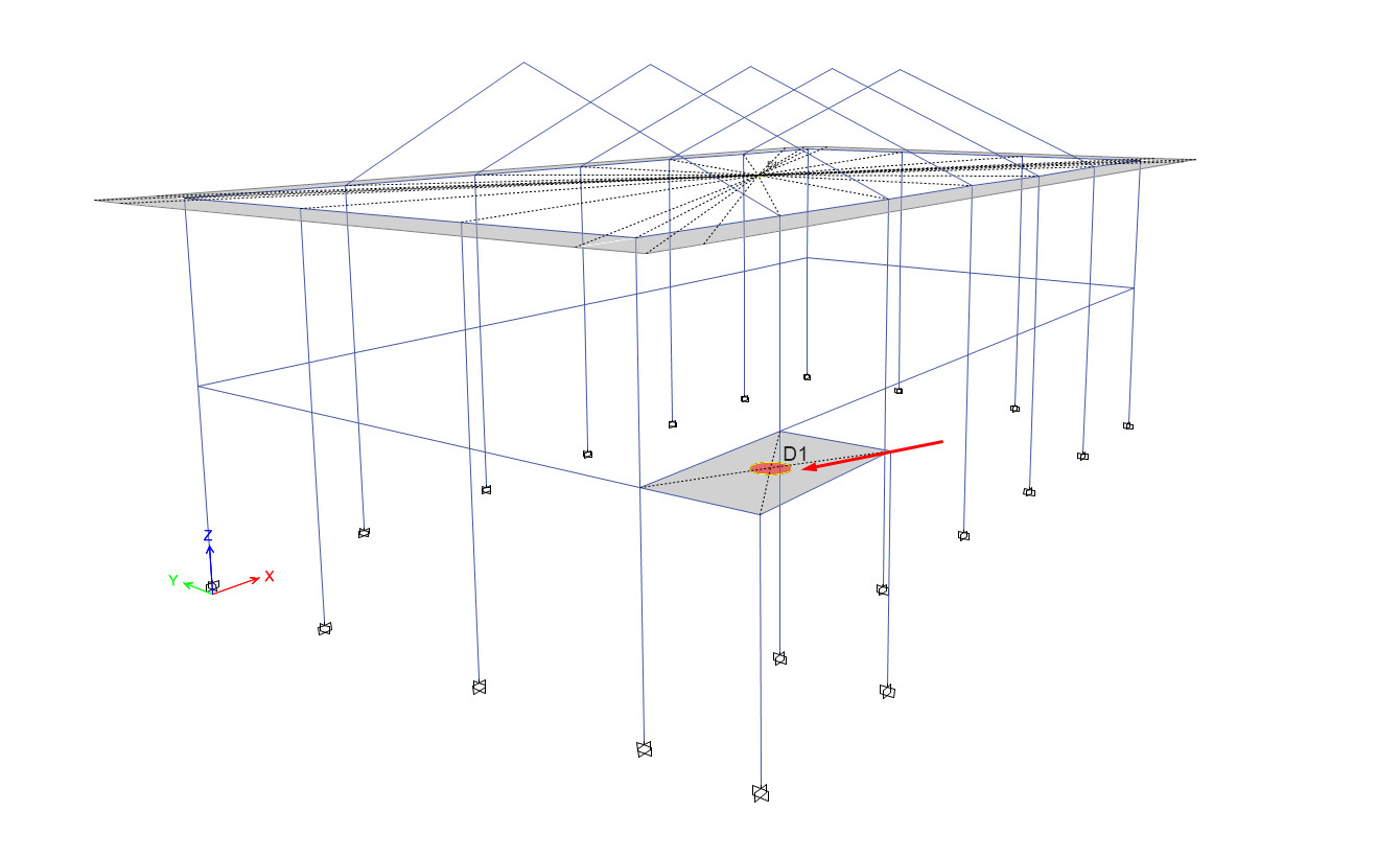

Anh Hùng cho em hỏi chút, em đang làm nhà như này, tầng 2 chỉ có sàn ở khu ngoài, bên trong ko đổ sàn. Khi gán tâm diaphgragm thì phần mềm nhận ở vị trí sàn bé bên ngoài. Em chạy nội lực thì các cột gần sàn nhỏ đó nội lực lớn gây chết cột.
Theo em thì nếu gán Tâm D1 ở sàn nhỏ này thì ko đúng, mà tâm ở phải ở giữa nhà. Nhưng bên trong ko có sàn nên phần mềm nhận ra ngoài.
Nhờ anh tư vấn giúp em để gán gió vào tâm cho dúng với ạ
