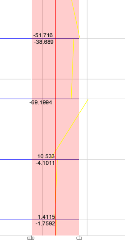

Chào mấy a, em là sv đang làm đatn và đang mắc tại chỗ tải trọng vách công trình, công trình e có 20 tầng nổi và 2 hầm nhưng momen lớn nhất trong vách lại nằm ở tầng 1 chứ ko phải ở hầm 2, đây có phải là lỗi ko ạ. Dưới là hình momen vách khi chịu tải gió và file etabs công trình ạ

Bác có mô hình vách tường chắn tầng hầm vào với 100% độ cứng không.
Nếu có nhiều khả năng do tường chắn đã hút nội lực từ phía trong tường lõi
