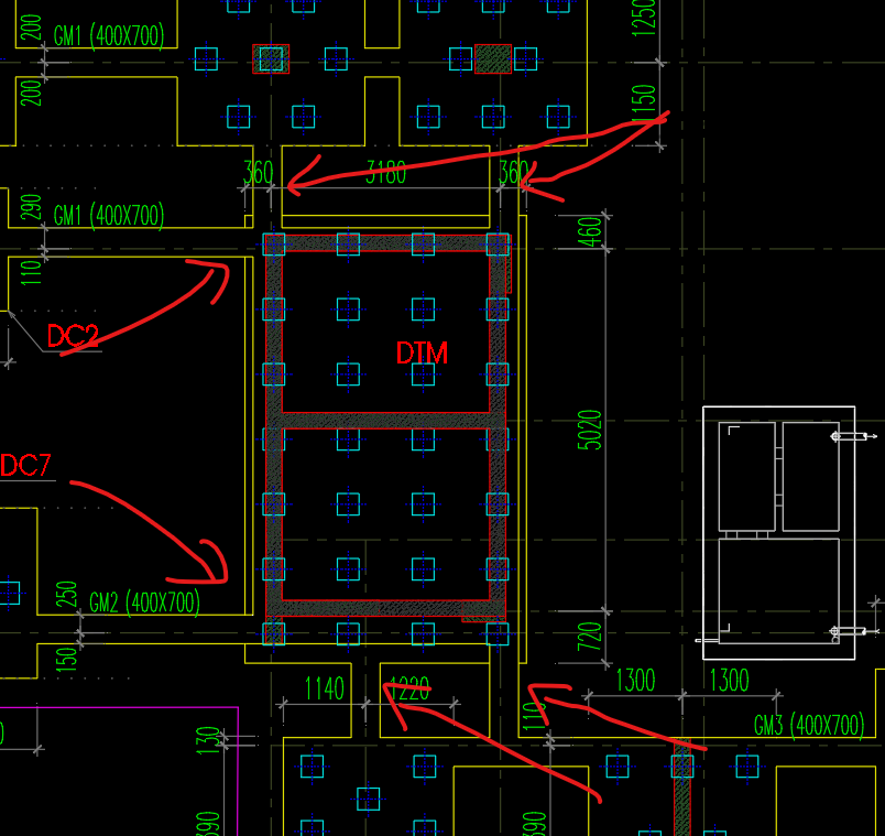

chào cả mọi người, chào anh Hùng, em đang làm 1 công trình 9 tầng có đài thang máy, khi tính toán ra thì giằng móng liên kết giữa đài móng xung quanh với đài thang máy có nội lực lớn, nếu tính bằng nó thì kích thước với cốt thép ra rất to, có cách gì có thể giảm đc nội lực trong giằng móng đó đi đc ko ạ???, em cũng có nhìn thấy 1 số công trình đc thiết kế bỏ luôn giằng móng xung quanh(đài móng thang máy đứng độc lập), liệu làm vậy đc ko ạ?? cám ơn cả nhà
