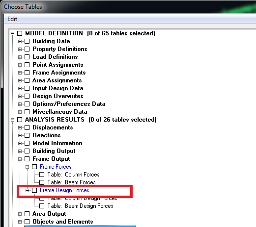

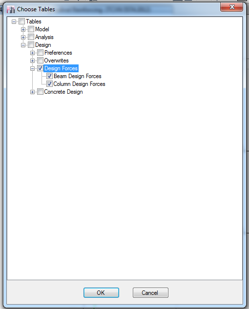

bao1296
Em sử dụng etab 2017 nhưng trong Tables lại không có phần xuất nội lực tính toán thép mà chỉ có nội lực bình thường thôi ạ
Em thấy vẫn có mục đây ạ. Nếu của anh chưa hiện có thể do anh chưa tính thép nên etab 17 chưa hiện anh ạ.
