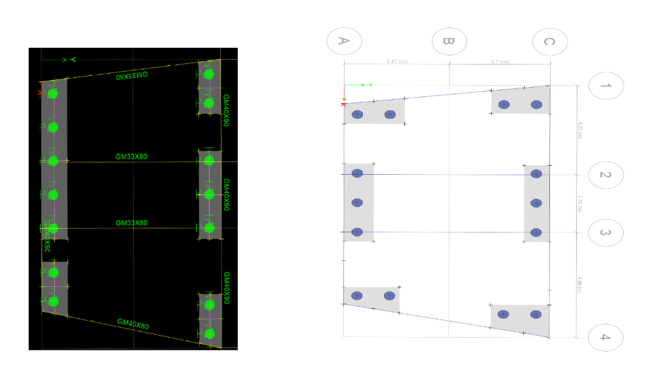

Anh cho em hỏi với công trình nhà phố khi bố trí móng cọc lệch tâm thì em nên bố trí cọc đặt theo phương chịu lực chính nhà (phương ngang nhà) (hình 2) hay phương dọc nhà (hình 1)
Khi tính toán theo hình 1 thì moment ở đài móng và giằng sẽ nhỏ và tiết kiệm thép hơn so với hình 2. Nhưng khả năng chịu lực chính nhà là theo phương ngang nhà .
Em đang thắc mắc về việc bố trí cọc lệch theo phương nào sẽ tối ưu nhất về mặt chịu lực ạ.
Mong nhận được phản hồi sớm ạ.
