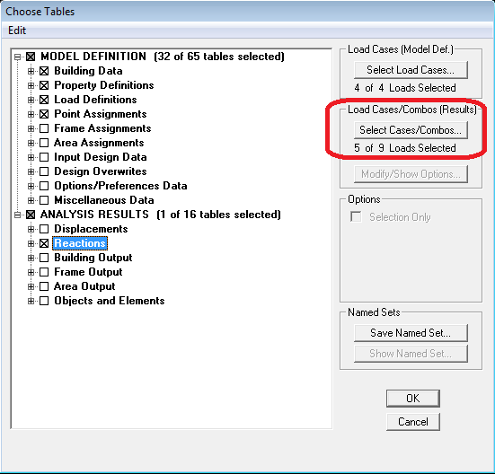

Em gửi anh file MDB, anh xem giúp em tại sao nội lực chân thang máy nó bé vậy anh. Và em dùng PFD thì em không xem được nội lực tại chân thang máy ạ

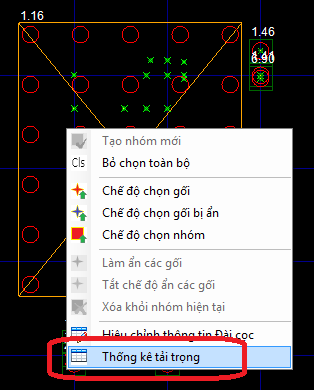

Trong phần mềm PFD; sau khi đã tính toán sơ bộ; bạn click chuột phải vào đài cọc và chọn Thống kê tải trọng

Chào anh Hừng. em làm như anh bảo rồi ạ. Nhưng phần mềm hiện lên thế này anh ơi. em gửi file kèm đó anh> anh xem giúp em với ạ

. File của bạn xuất quá nhiều trường hợp tải trọng không cân thiết, trong đó có cả trường hợp tải trọng = 0; do đó phần mềm báo lỗi; Khi xuất dữ liệu từ Etabs, bạn chỉ nên chọn các trường hợp tổ hợp cần thiết để tính toán thôi nhé Bạn cũng nên đọc kiến thức sử dụng phần mềm PFD tại đây: http://www.thuvien.ketcausoft.com/danh_muc.php?topicid=TSTC1405191105
