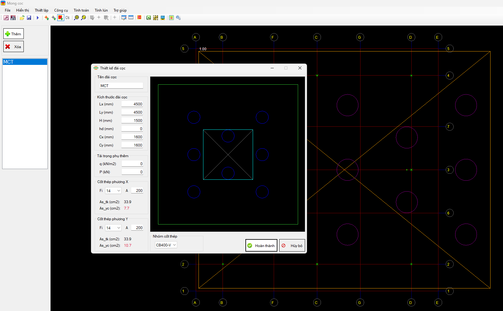

Anh Hùng vui lòng cho mình hỏi, phần mềm tính móng PFD 2015 tìm mãi không thấy chỗ nhập cường độ bê tông, có phải nhập sẵn trong etabs chuyển qua là tự nó nhận phải không ạ? Nếu muốn thay đổi mác thì phải làm sao ạ?

Chào bạn, phần tính thép PFD đang sử dụng công thức cổ điển thiên về an toàn là: M / 0.9*Ho*Rs nên không sử dụng thiết lập liên quan đến bê tông bạn ạ
