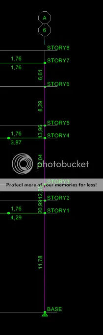

Anh Hùng xem giúp e file Etabs em tính theo hướng dẫn của anh. Nhà lệch tầng nên cột bị đứt đoạn nhiều, em tính ra thép chân cột đoạn tầng 1 lên tầng 2 lớn đột ngột thế kia có hợp lý không ạ? Em đang để cột 20x20 do yêu cầu kiến trúc, nếu thép như trên thì phải 4 phi 25 :(
File Etabs e đính ở dưới ạ. Thanks anh!

E thấy nội lực chân cột lớn nhất của a là 48.61T (tổ hợp Dcon1) lấy cái này dùng để chọn qua sơ bộ tiết diện thì tiết diện cột của a lớn hơn 400. A lấy tiết diện của cột là 20x20cm thì nhỏ quá nên diện tich thép mới lớn thế. Còn file Etabs của a e thấy nội lực cũng không bất thường gì.

theo em thấy thì nội lực của bác tại vị trí đó thì không có gì khác biệt mấy, nghĩa là tại vị trí đó phần mềm nó sẽ nhận. Nhưng theo em bác nên nếu hai cột mà vị trí đó không có sàn thì nên ghép lại thành một cột cho nó đơn giản khi mình xuất file với lại tính toán diện tích thép bác ah. Với lại sơ đồ Etabs bác nên để chân ngàm chứ. Đây là ý kiến của em ^^

Cám ơn b nhiều! - Về nối cột thì chỉ ảnh hưởng đến xuất file còn kết quả tính toán thì không thay đổi đúng không bạn? http://www.ketcau.com/forum/showthread.php?t=8438 - Về chân ngàm thì mình làm theo hướng dẫn của anh Hùng trên youtube: http://www.ketcausoft.com/pages/etabs-tinh-toan-dien-tich-cot-thep-theo-tieu-chuan-viet-nam Không thấy a Hùng nhắc đến việc gán chân cột ngàm, mình tưởng nó mặc định là ngàm rồi. Mong bạn giúp đỡ!
