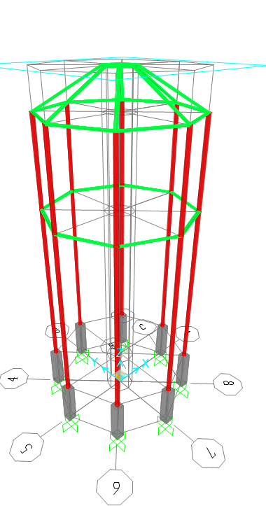

Em đang thiết  kế 1 công trình khung kính cao khoảng 10m, có hệ trục đứng là thép ống D150 còn lại là thép giằng như hình. Em có 2 câu hỏi như sau:
1. Tuy khung kính nhưng em quy hết tải gió về cột biên, tại em thấy nếu mô phỏng kính vào thì kính sẽ giằng hệ khung lại, như vậy là không đúng thực tế (kính ốp ngoài). Em làm vậy có đúng không?
2. Hệ khung có những thanh giằng, nếu không release moment thì moment nó ra quá lớn và không thỏa, vậy trường hợp này em cần release hay không?
Ngoài ra thì mọi người ai có chi tiết liên kết các thép ống với cấu kiện có thể gửi em tham khảo với tại trước giờ em cũng chưa làm thép ống bao giờ.
