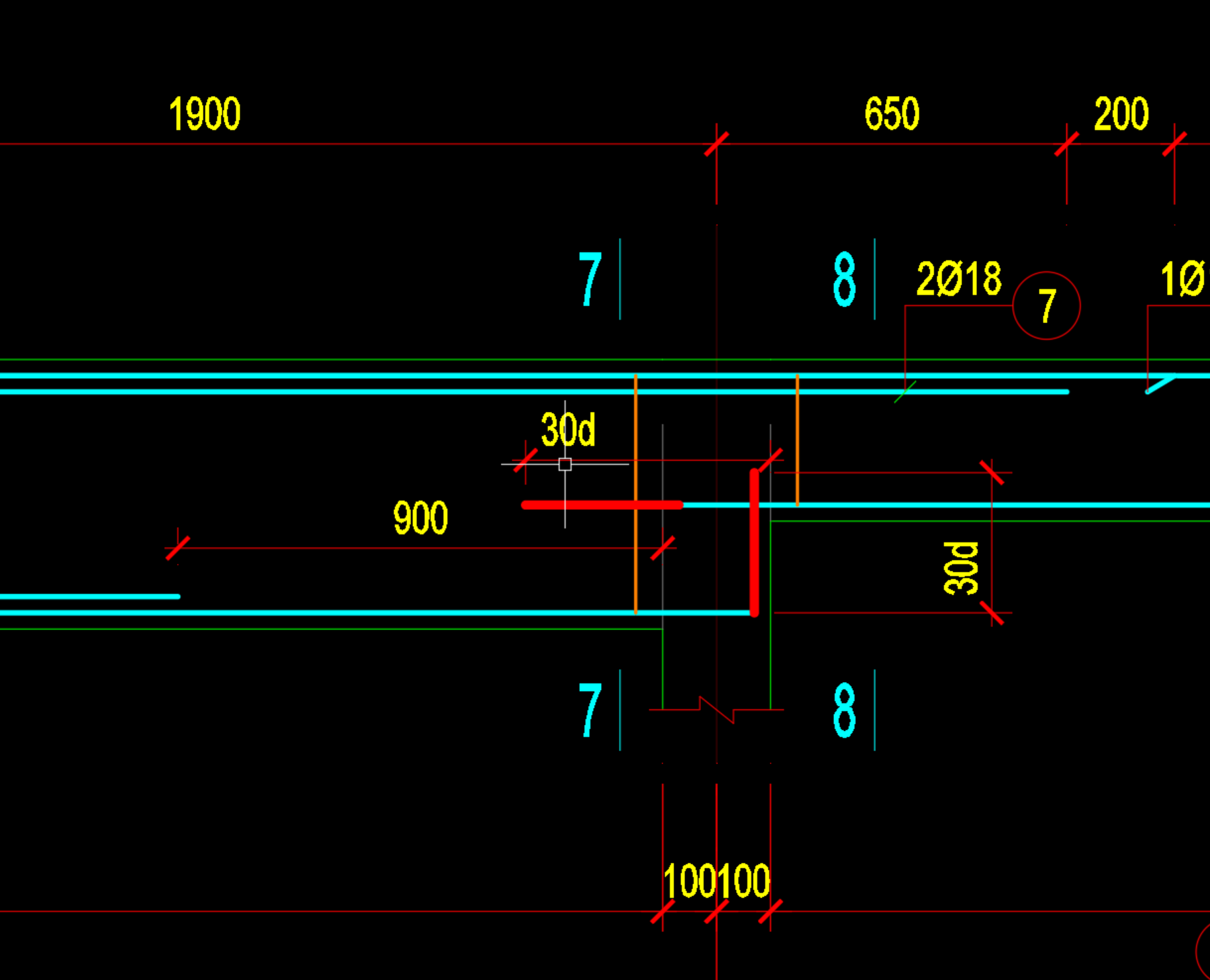

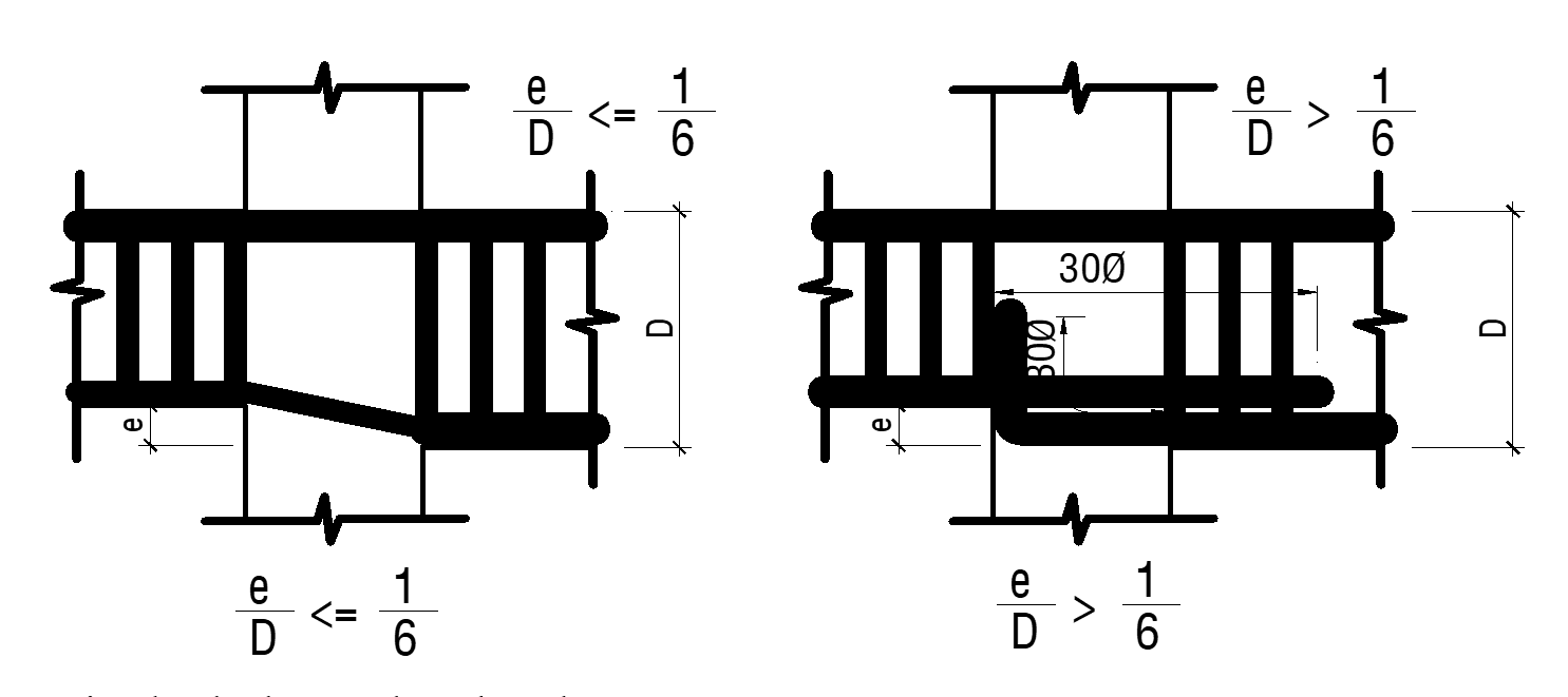

Chào anh Hùng. Em đang vẽ dầm bằng RCB. Đơn vị thẩm tra đề nghị chỉnh sửa nối, neo thép như hình vẽ anh ạ. Theo sách hướng dẫn cấu tạo BTCT cũ thì thấy cũng có hướng dẫn như vậy nhưng theo TCVN 5574:2018 em tìm chưa ra mục nào hướng dẫn như thế. Nhờ anh chỉ giúp có quy định cụ thể nào để nối, neo thép như vậy không anh? Nếu có quy định thì khi vẽ dầm bằng chương trình RCB cũng phải chỉnh sửa lại 1 tí cho phù hợp. Mong anh phản hồi sớm. Cảm ơn anh!
