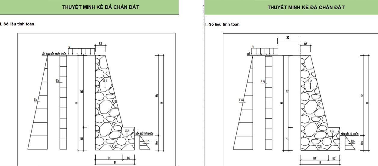

Em chào a Hùng và các anh chị trong diễn đàn,
Em có đang tính toán kè chắn đất, theo bảng tính của KCS có thể kể đến tải trọng phân bố tác dụng lên lớp đất sau kè gây ra tải trọng ngang lên thân kè. (hình bên trái)
Bài toán của em có công trình nằm trên lớp đất phía sau kè (công trình hiện trạng), tuy nhiên công trình nằm cách kè 1 đoạn x (tầm 2m - như hình bên phải). Vậy trường hợp này có công thức nào liên quan giữa khoảng cách "x" và áp lực ngang lên thân kè không ạ?
Mong được các anh chị giải đáp, E cảm ơn ạ.
