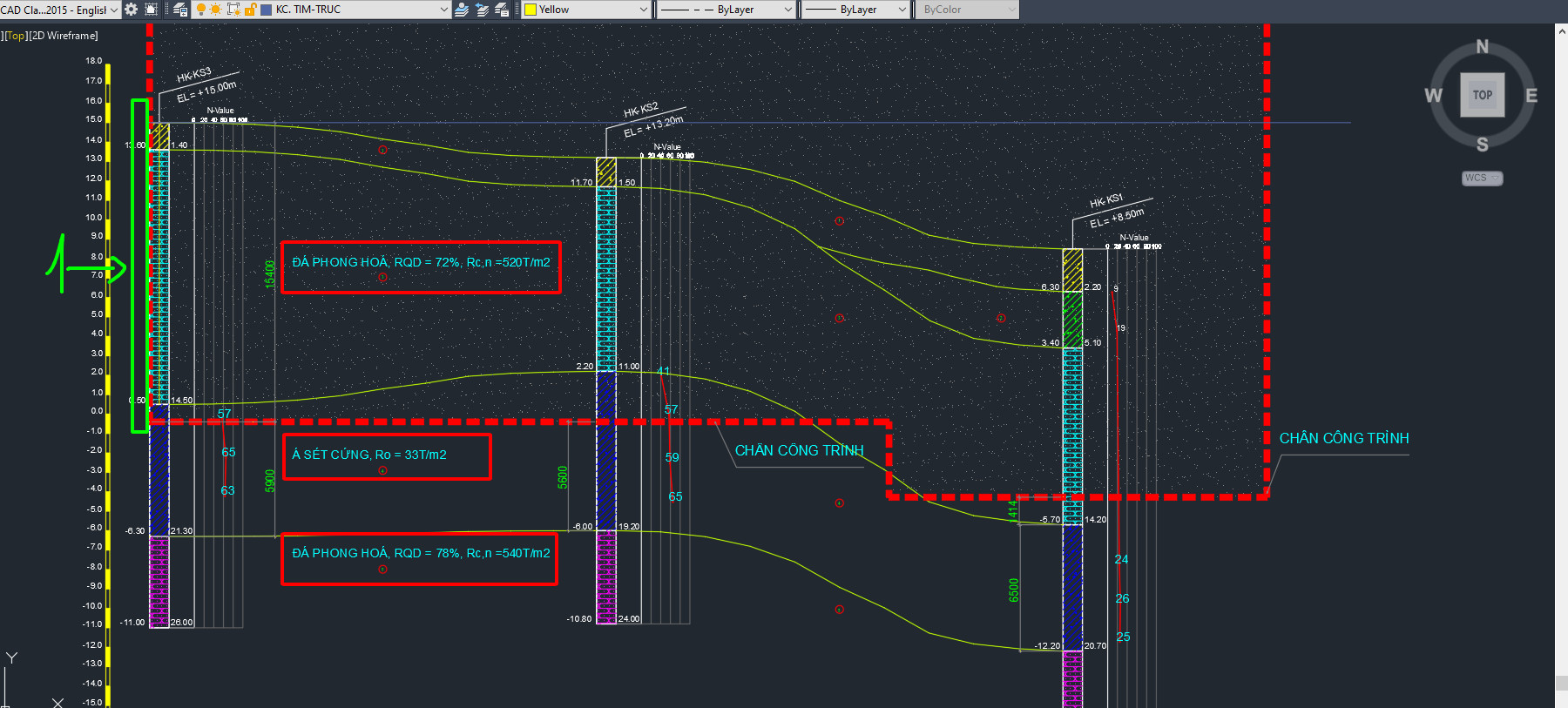

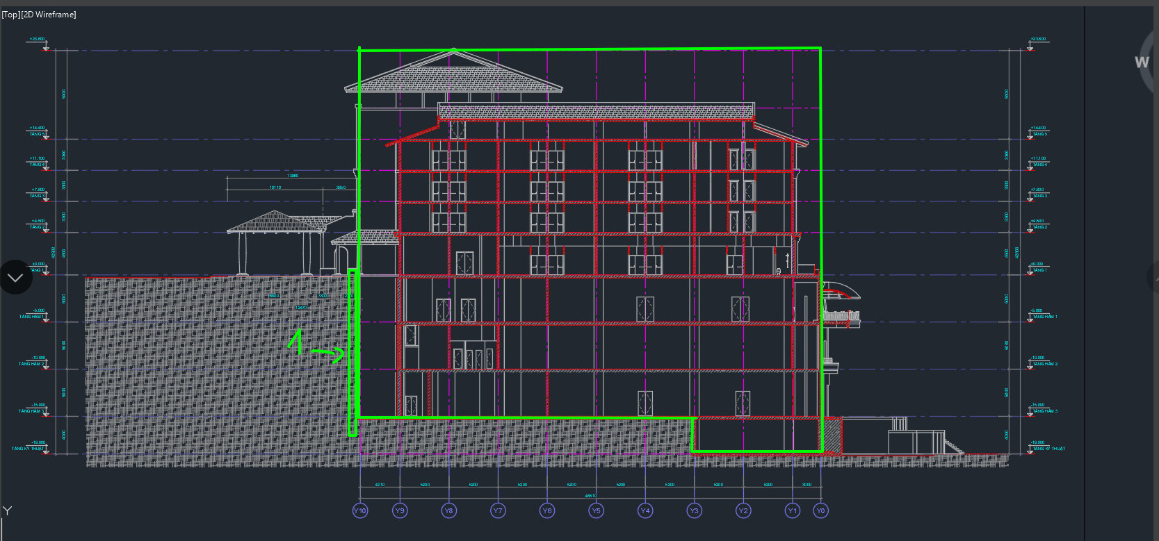

công trình của em đang triển khai có 3 hầm, tổng phần ngầm sâu 15m so với cao độ tự nhiên, lưng chống vách núi và mặt trước thì thoáng. Các chuyên gia cho em hỏi về phương án tường chắn đất ( vị trí số 1) định hướng thiết kế theo phương án nào thì phù hợp ạ( Tường vây hay cho đào thẳng đứng ạ)
