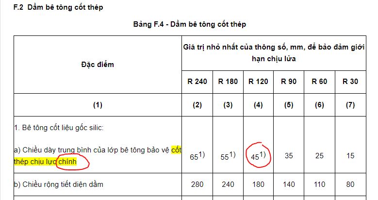

Anh Hùng cho em hỏi đối với: Theo qc06:2021 đang ghi như hình bên dưới thì " Chiều dày trung bình của lớp bê tông bảo vệ cốt thép chịu lực chính" sẽ được hiểu như thế nào là đúng ạ. Chiều dày lớp bê tông bảo vệ này tính từ mép biên cấu kiện đến mép ngoài cốt thép đai hay mép ngoài cốt thép dọc ạ?
