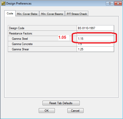

Hệ số an toàn của Cốt thép (Gamma steel) trong Etabs đối với BS8110-97 là 1.05, nên khi quy đổi thì mình đã sử dụng công thức: fy = 1.05*Rs
Tuy nhiên trong SAFE, hệ số này là 1.15 (riêng BS 8110-97 lại có 2 phiên bản sử dụng 2 hệ số này khác nhau)
Như vậy, để quy đổi vật liệu trong SAFE, bạn cần sử dụng công thứ fy = 1.15*Rs; hoặc đổi Gamma Steel thành 1.05

em thấy cùng 1 gia trị momen thì diện tích thép trong etaps và safe lech nhau.khi em tăng hệ số thép gama steel lên 1.4925 thì mới đúng.(safe=etaps=tcvn).hay la phan mem safe cua em co van đề.
. Anh hơi nghi ngờ một chút; em gửi số liệu và file SAFE của em lên được không
